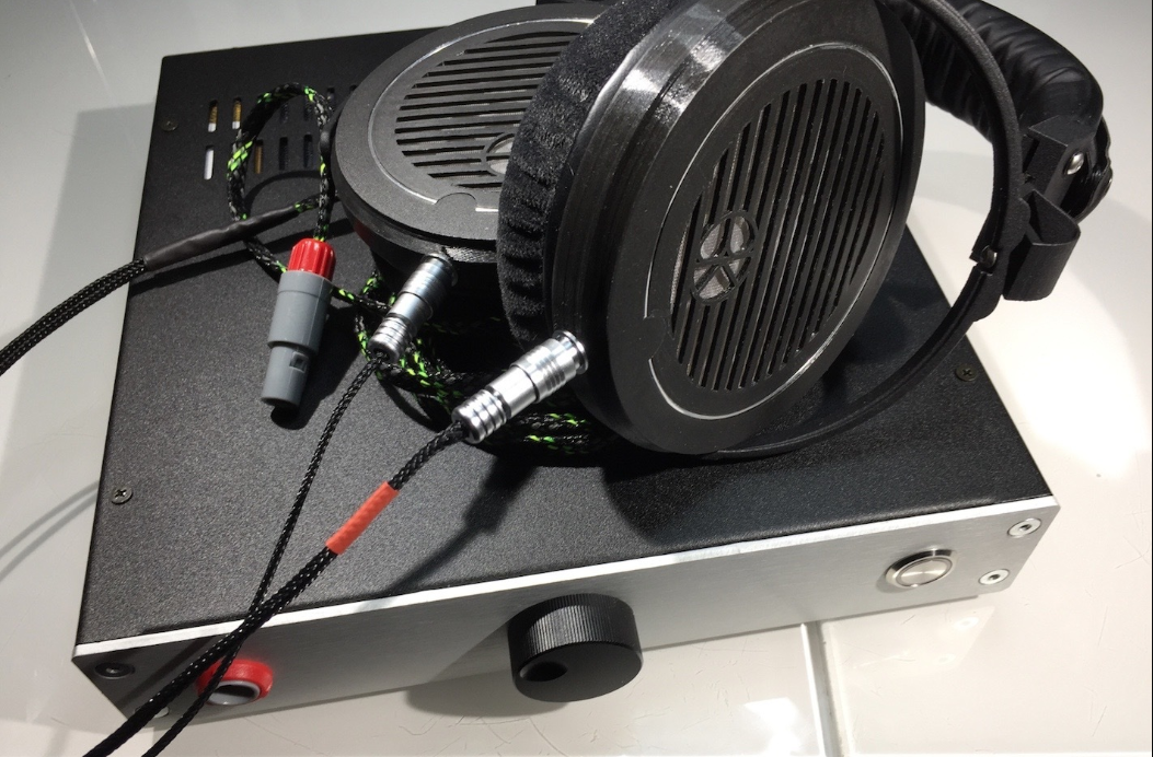

Message » 27 Juin 2022 15:22
Tu es reconnu Olivier sur la section casque de HCFR, mais pas semble il par le lectorat de la section Haute Fidélité. Vais donc essayer de te situer sur cette section de HCFR.
En toute simplicité, tu as conçu un des meilleurs casques existant sur le marché  et casque électrostatique de surcroît.
casques-sedentaires/casque-artisanal-electrostatique-ok3d-t30091804.html
Une référence mondiale en matière de qualité casque, c'est le STAX Or ton casque, à mon avis, s'avère  plus neutre dans l'aigu et possède  un grave plus profond que le STAX, que j'utilise pour monitorer mes enregistrements.
Une autre référence mondiale en matière de casque, c'est le casque Français FOCAL à membrane Béryllium, très légèrement  supérieur en aigu, à ton casque OK3D mais moins cohérent en médium.
Tu es une vraie "start up" Française qui mérite le meilleur avenir.
Quand aux prix de ton fabuleux casque c'est soit un modèle réalisé avec une imprimante 3D à 600 € soit ton TTHG à 1200 €.
Jean-Luc Ohl venant de prendre connaissance de la qualité de tes casques, aimerait visiter ton atelier .D'autres précisions sur ton fil section casques de HCFR:
Nous sommes très fier avec JLO et les autres intervenants lors de la comparaison STAX Vs OK3D Vs Système IK/OHL, que tu ai pu conclure que l'équilibre et la clarté étaient très proche entre ton casque OK3D et le Système IK/OHL.
En effet, plus un avis vient d'une personne  compétente dans le domaine de la Haute Fidélité, plus son jugement  a du poids.

Encore un sujet prévu pour cette journée, comparer casque et enceintes : on pouvait s'en douter, c'est (très) difficile !
D'abord, on ne peut pas commuter instantanément, avec le même niveau sauf dispositif automatique à construire (un nouveau projet ?).
En plus, l'adaptation casque/oreilles est individuelle ce qui fait que je reste un peu sceptique sur les avis personnels (heureusement les Stax sont des casques de type Free-air Equivalent Coupling, donc un peu moins dépendants de l'anatomie de chacun).
De plus, les perspectives sonores sont trop différentes et pour le casque, il manque cette perception du grave par le corps entier.
On a quand même tous pu juger que l'équilibre était similaire sauf dans le haut du spectre, plus montant pour le Stax 202 et sans doute moins naturel. Globalement, la qualité sonore des enceintes n'a vraiment pas à rougir par rapport au Stax.
