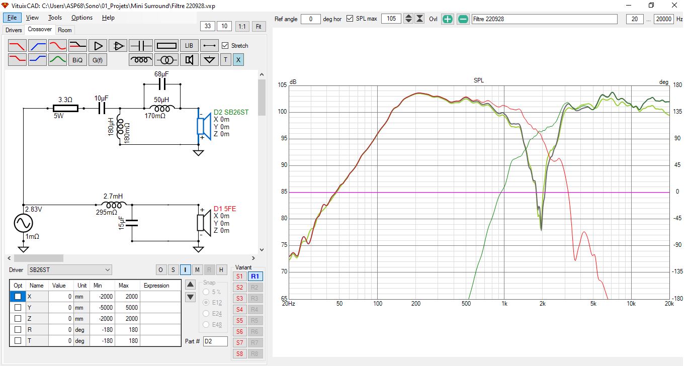

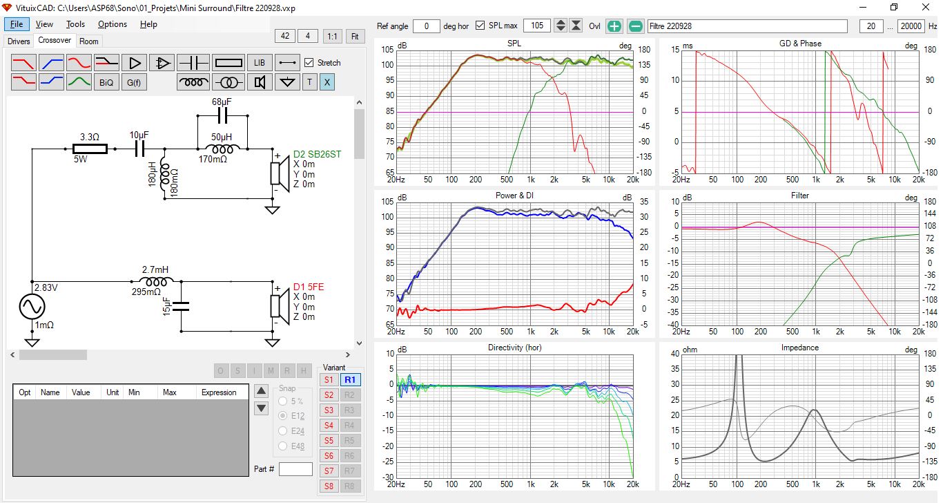

Après une bonne cession de mesure, et 4 versions numérique de filtrage, voici le résultat du filtre retenu :
Le reverse :
Peu de composant, un choix encouragé (merci Esscobar) vers une gamme accessible, ce qui fait un panier à 25€ !
Avec le prix des HP et du bois, on s'en sort à environ 90€ un surround qui promet d'être qualitatif, performant, très logeable.
Le Z mini est à 5.6 ohm, ce qui est pas mal et permettra de la possibilité de les coupler par paire en //.
La suite après la fabrication du filtre.

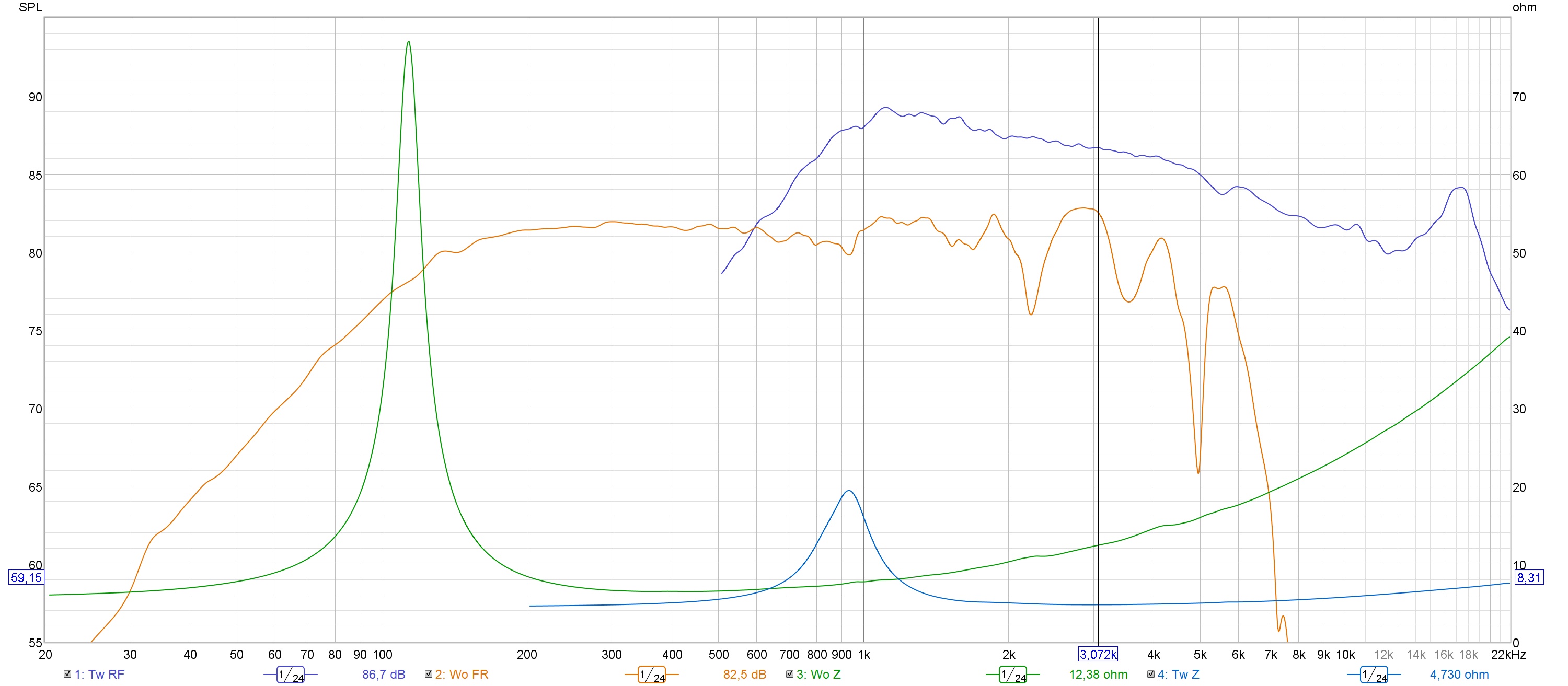

Première mesure à 2 cm des HP, rien n'est calibré.
1 - bel accident du 5FE à 2.3 kHz, à confirmer sur de vrais mesures.
2 - Le tweeter est très linéaire, mais un peu trop descendant, à confirmer aussi de plus loin
Je la sens bien cette surround.

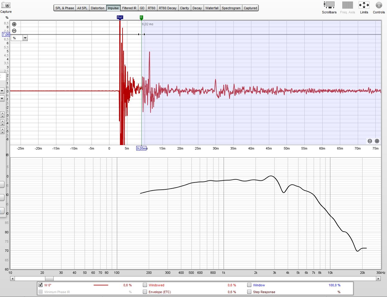

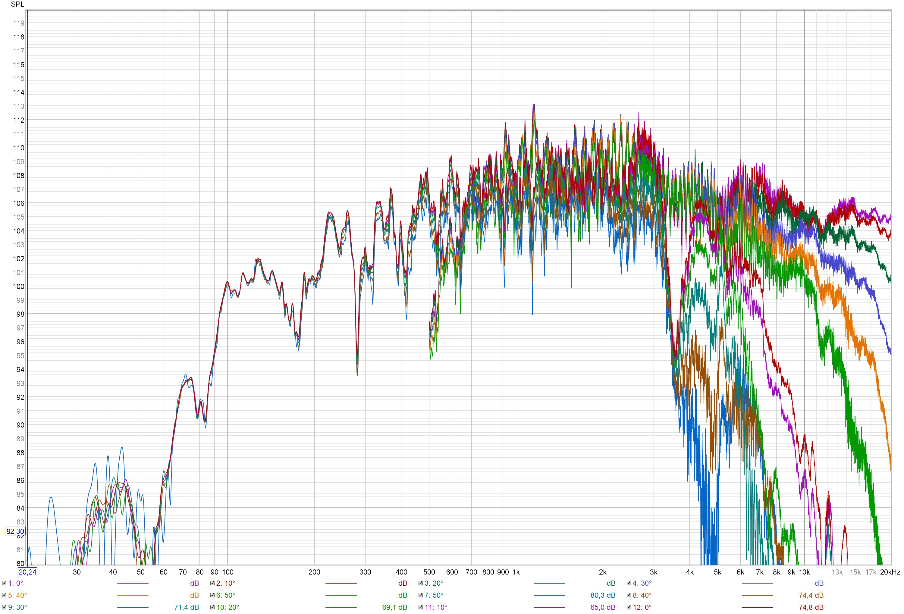

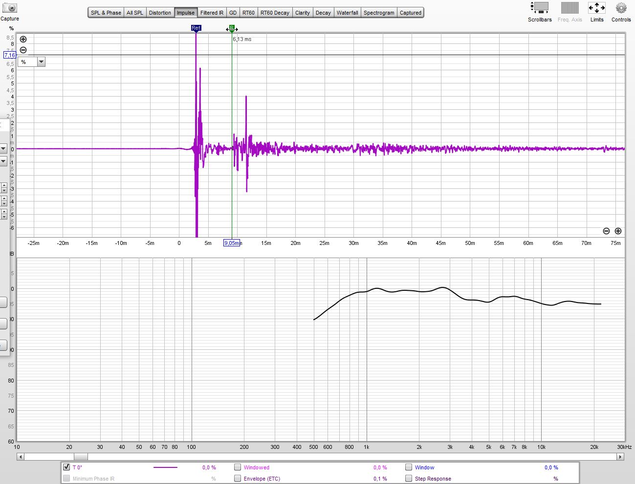

J'ai enfin pu faire une serie de mesure en exterieur, dans d'assez bonne conditions :
- Réglage à 2.83v à 50Hz sur le 5FE, puis ajout de 3dB sur REW
- Enceinte à 2.20m du sol, micro à 2m
- Tous les niveaux figé pendant toute la mesure (heureusement vous me direz ...)
- Mesure de 0° à 50° par pas de 10° (mes voisins m'ont remercié !).
Résultats brut
Pareil mais lissé en psychoacoustique
Et une proposition de fenêtrage avant d'aller plus loin
Le 5FE
Et le 26ST
Vous en pensez quoi en 1ère approche ?
Moi je vois que j'ai 4dB de BSC à récupérer (voir 6dB si je veux garder un semblant de grave) ...
Gillou ????
Ensuite, prévoir une fx vers les 2kHz semble pas mal (voir même un peu plus bas).
Dans le filtre, il va falloir ajouter un lowshelf sur le tweeter sous les 3kHz pour baisser le niveau de 3dB.
PS : c'est un volume clos, donc normal que ça ne descende pas !

C'est plutôt 7-8db pour le BSC là il me semble
D'après tes mesures ton niveau de référence sera plutôt autour de 100db sur tes graphs.
Après ton enceinte sera collée au mur, donc ça va changer la donne.
