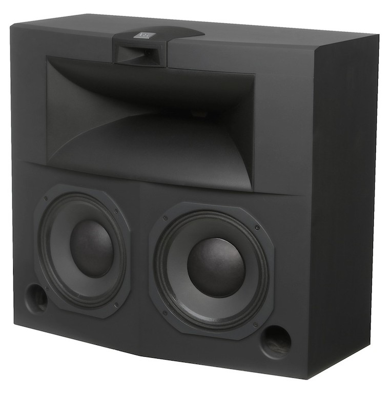

Bon une bonne vingtaine de filtre actif différents testés au minidsp et je pense avoir trouvé le bon
Je regarde un peu pour la suite et pluton qu'un 12, j'envisage de mettre 2 8pouces en dessous mais alignés horizontalement (pas verticalement). Un peu comme ça : https://www.audioholics.com/bookshelf-speaker-reviews/jbl-synthesis-thx-sk2-3300-fl/image_large2
Des avis sur la cohérence de directivité entre les 2 8pouces et le arai ? Ça marche ?

si coupé bas (là compliqué en 1") sinon un simple 12LW1400 et une self pour le linéariser et améliorer sa disto lié au fractionnement dans le medium et c'est bon, systeme de compet.
+ sub si besoin (ou boost +3db sur le 12"), ne te créé pas d'autres soucis ou sur-complexification.
