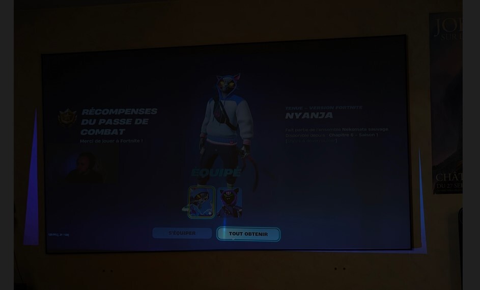

J'ai acheté récemment le Formovie Theater Premium, ainsi qu'un écran Nothingproject à gain 0.6, écran théoriquement idéal pour projo UST.
Nous venons de terminer l'installation et tout semble ok (à part que l'écran est quand-même vachement sombre) :
Le meuble pour le projo arrive plus tard, d'où la pile de livres :)
Par contre quand j'allume le projecteur, le résultat c'est plus ou moins ça, on ne voit juste rien, même avec toutes les lumières éteintes :
Quand je déplace le projecteur sur mon mur beige, l'image devient tout de suite beaucoup plus lumineuse.
Je me dis qu'on a donc dû faire une erreur au montage..
Quand on a déballé la toile, le dos de la toile était noir un peu brillant, est-ce que c'est quelque chose qui aurait dû être enlevé, décollé ? Ou alors il y a un cache sur le projo ?
Si vous avez une idée du problème je suis preneur, parce que là j'ai dépensé une fortune pour quelque chose qui ne sert à rien :-?

Message » 01 Déc 2024 17:13
:oldy: Le gain de ton ecran etant de 0.6 je serais toi je ferais une remise a zero des parametres
du projo au préalable pour voir.
Il n' y a pas de cache sur un projo Ust et concernant le dos noir de ton ecran cela est normal .
Par contre un petit conseil les bouquins obstrue la ventilation qui se fait en partie sur le dessous .
Vu comment chauffe un UST je le mettrais sur une surface parfaitement plane .

Message » 01 Déc 2024 17:18
Merci pour ta réponse.
En fait, j'ai acheté également une calibration avec le projo, si je remets tout à zero est-ce que la calibration sera perdue ?

Message » 01 Déc 2024 17:20
Oui fais des photos de tous les reglages au préalable
Attention il y a des sous fenetres dans les reglages avancés .

Message » 01 Déc 2024 17:39
Tu as monté la toile à l'envers...
donc la lumière repart vers le projo :bravo:

Message » 01 Déc 2024 17:44
lacrapul a écrit:Tu as monté la toile à l'envers...
Tu es sûr ??? Ce serait une putain de bonne nouvelle parce que là j'ai tout réinitialisé et l'image est toujours aussi sombre dégueu.
Le gars qui est passé pour m'aider au montage le faisait pour la 1e fois, on a regardé la vidéo de montage ici :
https://www.youtube.com/watch?v=gaQ36yb ... NDExMjAyNA
Mais comment on a pu la monter à l'envers ? Derrière la toile c'est tout noir ça ne peut pas être l'écran.. Regarde à 8 min de la vidéo

Message » 01 Déc 2024 17:46
Tu es mon sauveur :love: :love: :love:
Le pire c'est que j'ai dit au technicien Tiens c'est marqué UP mais il pensait que c'était un truc de montage :lol:

Message » 01 Déc 2024 17:49
Décroche ton cadre et tourne le de 180° pour avoir les lamelles de la toile qui soient bien orientées sinon ton projo a un gros problème.
