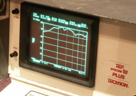

Pour ceux qui veulent voir ce que donne un Servodrive BD32 en image, voici une courbe de réponse en fréquence mesurée in situ chez un particulier équipé de ce sub :
Le trait vertical gauche représente 10Hz et la limite droite représente 20 Hz. 10Hz étant à -11dB sous la sensibilité nominale. Dans la pièce le gars atteind plus de 120dB à 10Hz avec moins de 1% de distortion. Oui moins de 1% de distortion à 10Hz et 120dB... !!!
ça c'est des basses
ça c'est des basses
