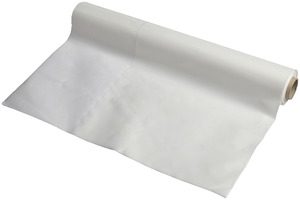

Ah ok, ce genre d'aluminium
Il faut bien la tendre et l'écraser sur le sol ?

Tu as plusieurs sortes de thibaudes plastifiées chez saint Maclou, si tu en as un près de chez toi vas faire un tour pour voir les tarifs ils sont pas exorbitants

Une thibaude sert à quoi théoriquement ?
- kbil69
- Messages: 38337
- Inscription Forum: 09 Nov 2003 1:52
- Localisation: 69
à ajouter du confort au toucher...
