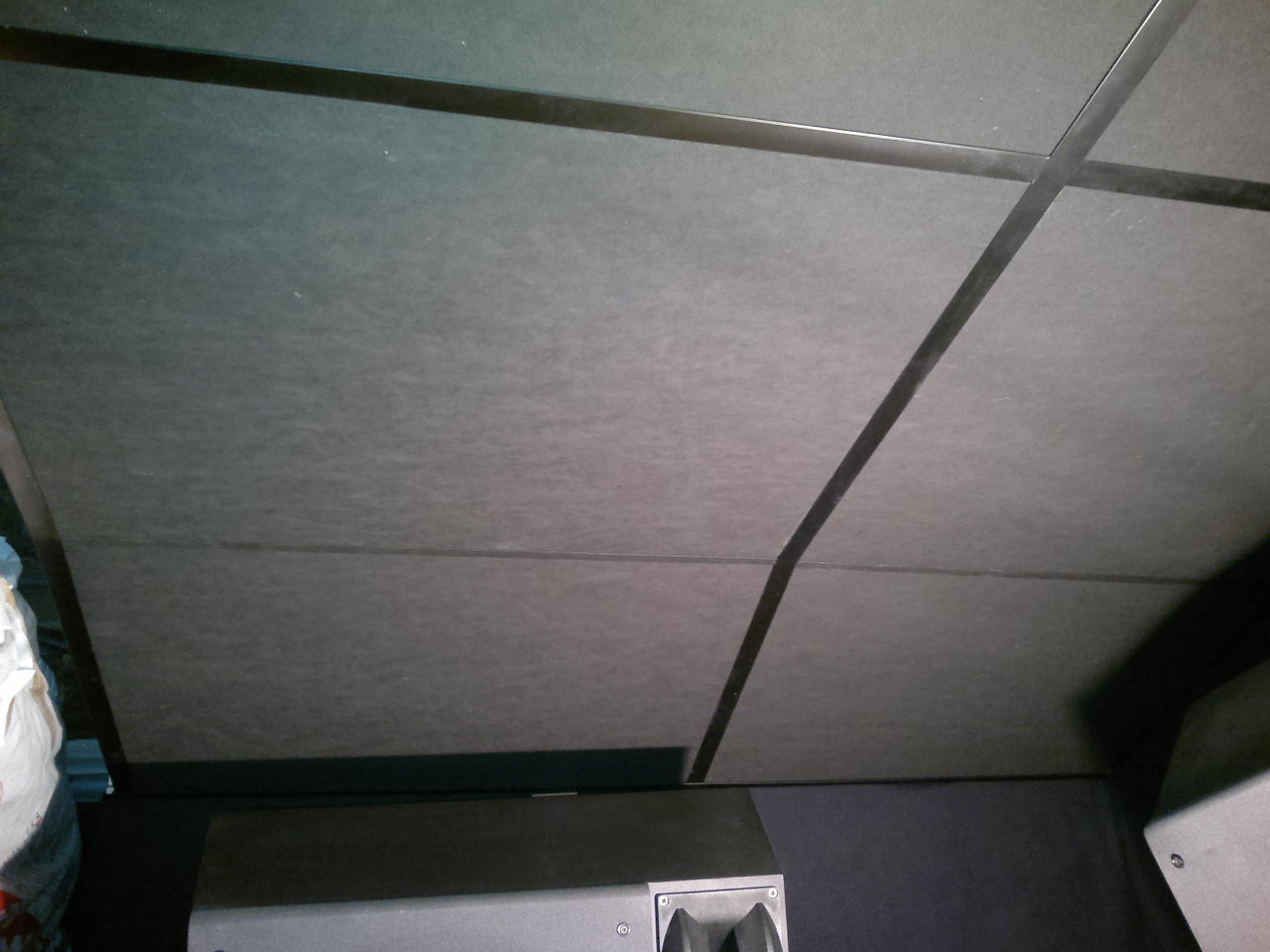

Fais gaffe, il existe 2 types de rail (de marques différente) :
- plus large, plus de jeu en cas d'erreur mais noir brillant, Tibouiboui à poser du velours autocollant car les rails étaient trop réfléchissant.
- plus étroit, plus galère mais noir mate avec beaucoup moins de reflets.
Les premiers (les plus répandus), c'est des chicago metalic, les second, je ne sais plus.
les 60*120 nécessitent moins de boulot car tu poses moins de traverse et moins de dalle SI c'est bien d'équerre !

Avec un max de lumière et le flash, voilà ce que ça donne.
Les "plus noires" et plus brillantes sont les chicago metalic et les autres ... je ne sais plus désolé, si je retombe dessus, je les ai prise à Point P.
