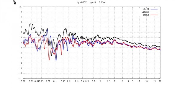

Dernières mesures par Jean Luc Ohl (24 juillet 2014)
Message » 09 Oct 2014 19:40
En raison d'une écoute au Studio après demain, il m'a semblé utile de publier la dernière courbe mesurée par Jean Luc Ohl du système d'enceinte.
C'est cet ultime réglage, correspondant à cette courbe qu' a entendu Syber :wink: ( voir CR ci dessus, le seul pour cette courbe)
Deux des 3 visiteurs sont connus pour leur installation TTHG sur HCFR. Jean Luc Ohl sera présent.
Olivier le daim mise-en-oeuvre-haute-fidelite/mon-installation-evolue-t30036361.html
jf.acoustics mise-en-oeuvre-haute-fidelite/les-tribulations-d-un-audiophile-au-pays-de-la-profondeur-t30035798.html
A noter:
-La mesure est en 20 ème d'octave en bruit rose "mouvant".
-Volontairement le niveau du caisson n'a pas été relevé vers 100 hz, en effet...auditivement il valait mieux un creux qu'un relevé dans le grave.
- l'échelle est très dilatée.
-canal droit en rouge -canal gauche en bleu -somme droit + gauche en noir

Le progrès concerne effectivement depuis 1 an 1/2 concerne très principalement le grave et la cohérence de l'ensemble.
A ce effet la coupure du caisson a été réglée par l'OpenDRC en FIR et non en IIR (Pioneer LX 71) comme il y a un an 1/2
Il existe une antinomie que les Ingénieurs du Son et les praticiens de la Haute Fidélité connaissent bien entre clarté de l'image sonore et ampleur de celle ci.
Un grave plus présent augmentera la sensation d'ampleur sonore et au contraire un grave plus contenu diminuera cette sensation d'ampleur sonore au bénéfice d'une clarté accrue.
Ce qui compte in fine c'est la qualité du compromis ampleur/clarté mesurée et calculée par Jean Luc Ohl :thks:
Il serait réducteur de penser que l'affaire n'est qu'une question de courbe cible. A noter la linéarité droite gauche des courbes mesurées (bleu et rouge) et le plus logique de la sommation L+R (en noir).
La qualité évidente des progrès sonores de l'installation entendue par nos 3 praticiens de la Haute Fidélité Belges réduit à néant toute pensée que l'on "tourne en rond".
Précisons qu'il n'est pas facile d’imaginer vraiment un mieux possible quand on écoute une très bonne installation Haute Fidélité (un simple rappel des CRs dithyrambiques de Scytales, frahlt, djdactylo pour la première version du système par TMS en 2009).
Pour le décibel en plus en aigu, j'avais hésité... :-? et la commutation instantanée (possible même en aveugle) aboutit a un compromis + 1/2 décibel que j'accepte (provisoirement :wink: ).
Pour répondre à tonton flingueur je trouve le système plus réaliste ainsi avec un grave plus tendu....Syber aussi lui qui a réalisé une écoute successive "voix d'enfants live"/"voix d'enfants reproduites" par le système

Message » 23 Oct 2014 21:02
Bonsoir Igor,
Tout système est le résultat d'un compromis qui doit satisfaire son propriétaire. Mes remarques n'ont aucune ambition à représenter une vérité absolue qui se voudrait d'un ordre supérieur à ce que tu ressens toi-même. Je crois, néanmoins qu'une expression sincère de ses ressentis représente, pour toute personne qui s'inscrit dans une démarche évolutive, une aide bien plus précieuse qu'un langage faussement laudatif.
Je suis bien d'accord avec toi pour estimer qu'un ressenti est basé sur de multiples facteurs et qu'une courbe cible n'explique pas tout. Néanmoins, tous autres critères étant égaux, j'ai une longue expérience de l'influence qu'ont de minuscules modifications de la courbe de réponse sur la perception subjective. J'ai simplement tenté de te communiquer ce que, face à ce que j'ai entendu chez toi, j'aurais expérimenté si ton installation avait été la mienne. Libre à toi de t'en inspirer ou non.
