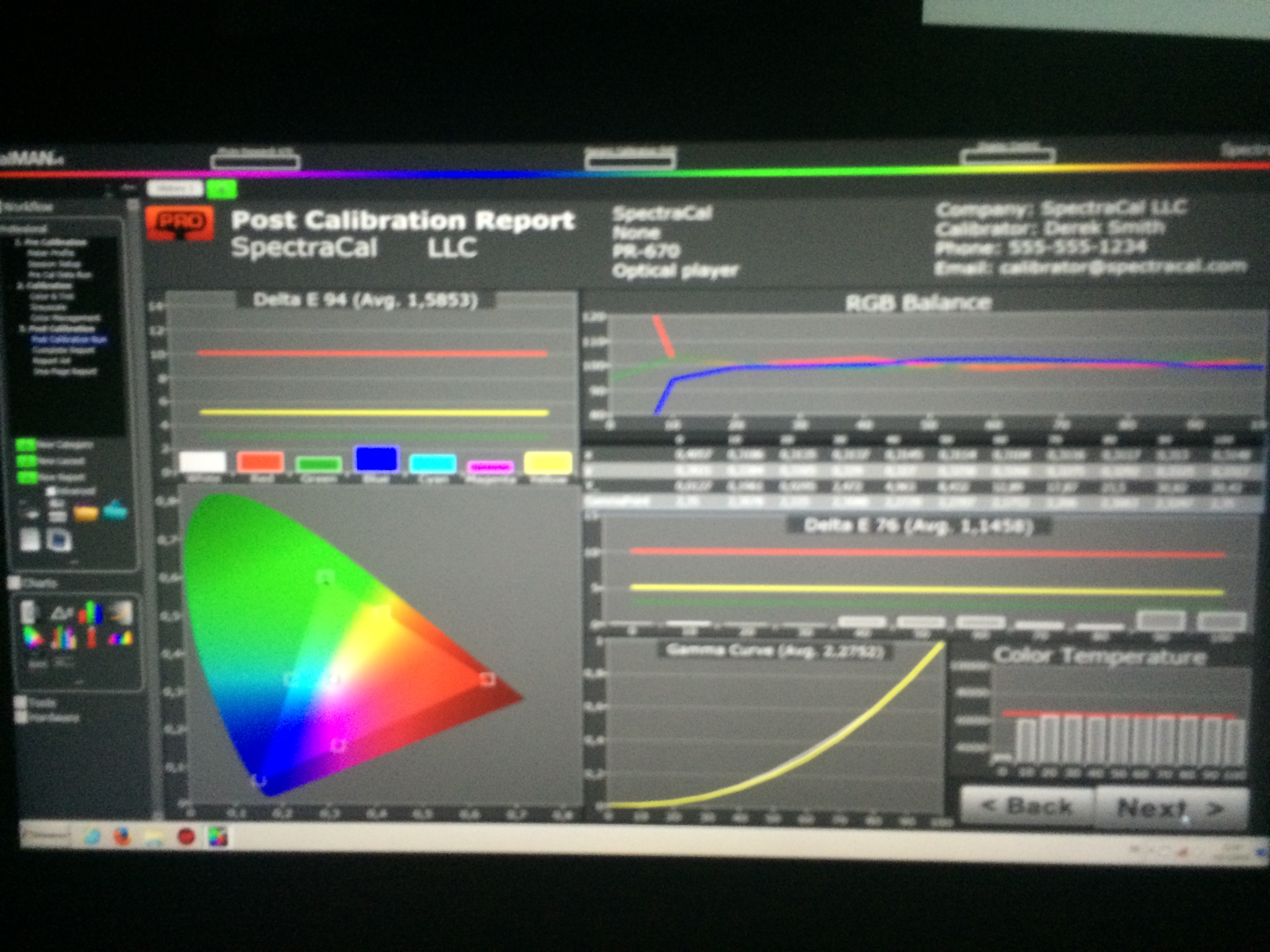

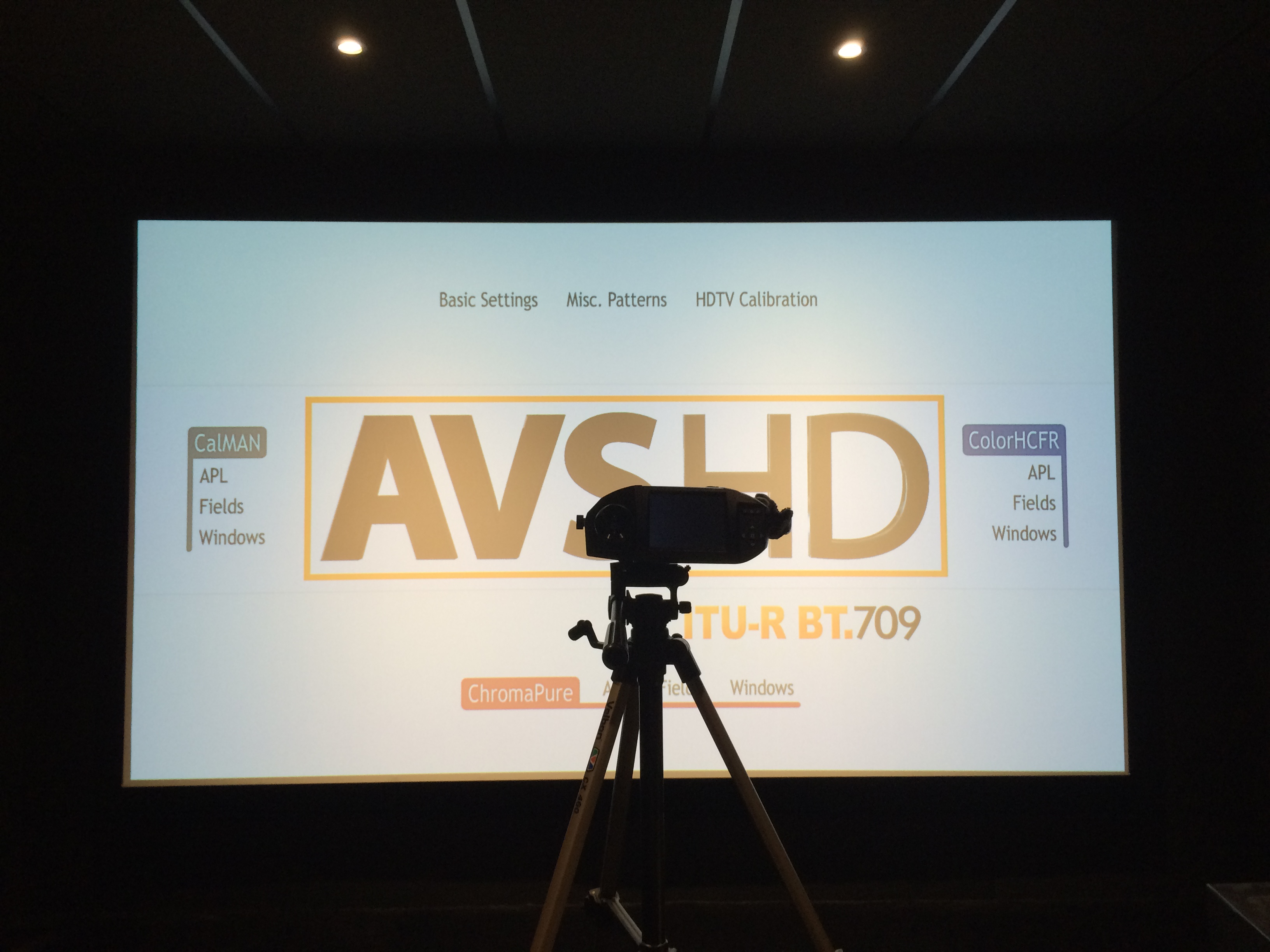

Hier c'était le jour tant attendu du "calibrage " audio/vidéo de contemplationaveugle, Prestation comprise lors de l'achat de mon matériel je précise donc que je n'ai rien payé de plus pour la venue de Contemplationaveugle. Cédric est arrivé à 9h30 il a voulu attaquer direct ( heureusement car on a fini le soir à 21h30), après une petite démonstration d'avant calibrage où il a pu voir immédiatement les défauts sur l'image et le son.....il prend les choses en mains :lol:
Le matin il calibre l'image avec son " Énorme " PC portable et le spectrascan , vers 12h30 il termine la partie 2D, nous entamons des essais sur Avatar et je dois dire que j'aime tout de suite :love: les couleurs sont justes, l'image est plus naturelle et beaucoup moins dur qu'avant, sur les scènes nocturnes mes noirs étaient bouchés on distingué mal les visages, la végétation et la c'est juste parfait toujours les noirs profonds du JVC mais on a une très bonne vision des détails. On essais le Oblivion et là :love: c'est le coup de foudre, la couleur de la peau des acteurs est bien réelle, ils n'ont plus de rouge à lèvre :lol: , bref on est dans le vrai. Un film que j'aime bien c'est le dernier mad Max mais je dois dire que l'image de ce film est particulière et avant chez moi c'était Orange et maintenant le sable et bien c'est du sable :bravo: , j'ai l'impression d'avoir plus de profondeur et de détail sur mon image .....bref largement satisfait.....

Petite courbe sur l'image ....
Le spectrascan ....

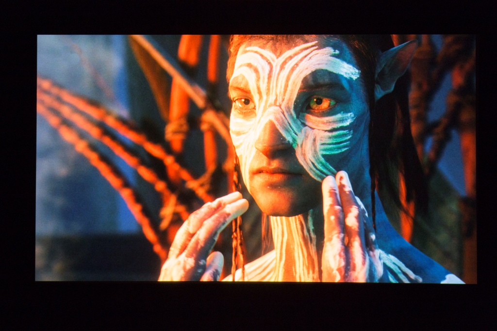

quelques screen shoot de cet aprem....

Un compte rendu comme on les aimes :bravo:

Ho lui , il se la pète avec son calibrage :lol: :lol: :lol:
Franchement ton image a l'air MAGNIFIQUE :bravo: :love:

souvent c'est un son different avec des plus et des moins ,en tout cas pour l'image ya pas photo,le naturel de l'image trahis que le projecteur a été calibré.superbe.

Message » 15 Nov 2015 23:10
c'est sur que l'on voit la différence, les noirs ne sont plus bouchés et les couleurs bien plus naturelles.
sur l'intro de mad max ça doit être bien différent :love:
on voit aussi que ce ne sont pas des photos d'iphone :siffle:
vive le réflex ;)
