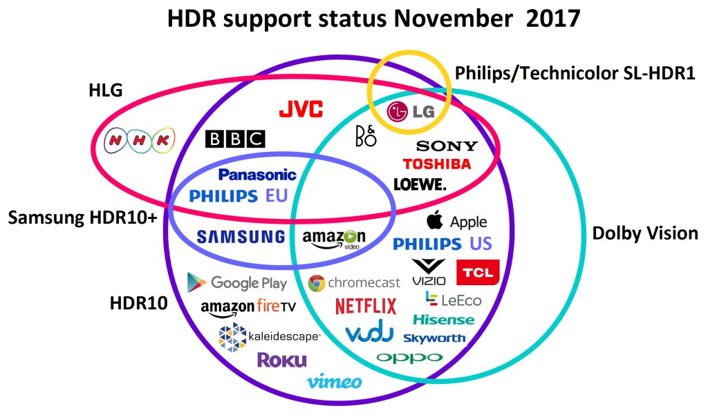

L'update de novembre sur les modes supportés en fonction des marques de diffuseur :
Synthèse des modes HDR chez les distributeurs de contenu : https://drive.google.com/open?id=13lour ... 7snyqzGYFb
Synthèse des modes HDR à Hollywood : https://drive.google.com/open?id=1sdYCJ ... AbjFfcrnu0
Synthèse des modes HDR au niveau des media player : https://drive.google.com/open?id=19FhvJ ... RynoBfbIxR
