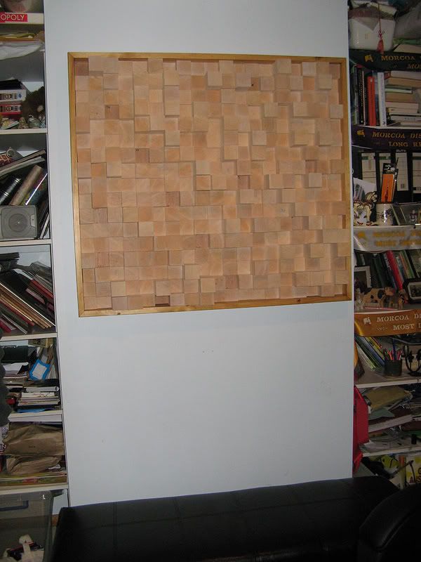

Message » 26 Mar 2009 15:14
Philippe Muller a écrit:Ici, on a une autre idée du traitement. Ce sont les angles qui sont réfléchissants. Derrière la centrale, il y a un basstrap.
http://www.studio-omega.fr/avrm.html
Pour ma part, j'ai disposé mes enceintes d'une façon inhabituelle et le "traitement" de départ, pas lourd et très très économique :lol: , du (enfin, des) mur arrière, consiste à fermer les volets intérieurs de façon à ne pas diriger les premières réflexions vers l'auditeur.
vue générale du mur arrière
vue sur réglage des volets
vue depuis le point d'écoute
C'est pas du niveau d'un studio :lol: mais le résultat est pas mal :wink:
