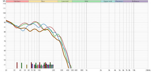

Avec les SUBs placés comme ceci :
- 1 un peu plus sur l'avant à gauche - bleu
- 1 un peu plus sur l'avant à droite - rouge
- 1 au centre à l'avant - Vert
J'obtiens avec un vector average

petesburne a écrit:Voilà la pièce… la grosse cage d’escalier… et le pseudo bar
Bien vu pour le bar ouvert
Je constate aussi que tu es sensibilisé à la diffusion ?
De mon côté, j'aurai calé au moins un PC -2000 aligné physiquement sur les LCR et cherché le bon emplacement pour le deuxième.
Hormis la zone à l'arrière de ton canapé, j'ai l'impression que ta pièce est légèrement carrée ? Quelles sont ses dimensions ?
La courbe verte est sympa . As-tu sa représentation en phase , et sa réponse impulsionnelle globale ?

jean38 a écrit:petesburne a écrit:Voilà la pièce… la grosse cage d’escalier… et le pseudo bar
Bien vu pour le bar ouvert![]()
De mon côté, j'aurai calé au moins un PC -2000 aligné physiquement sur les LCR et cherché le bon emplacement pour le deuxième.![]()
La courbe verte c'est celle avec le sub entre les enceintes principales.
Ca ne me fait pas plaisir d'ailleurs parce que si je mets un sub là, même un petit SB1000, il faudra remonter l'écran de quelques centimètres

Réponse impulsionnelle sub avant centre.
Pour la réponse en phase, je peux l'afficher comment ?

petesburne a écrit:Réponse impulsionnelle sub avant centre.
Dans l'affichage
"SPL &PHASE" tu peux afficher la phase . Les réglages de l'affichage de la phase + & - et offset de la phase sont à droite
Envoie moi tes fichiers mdat
