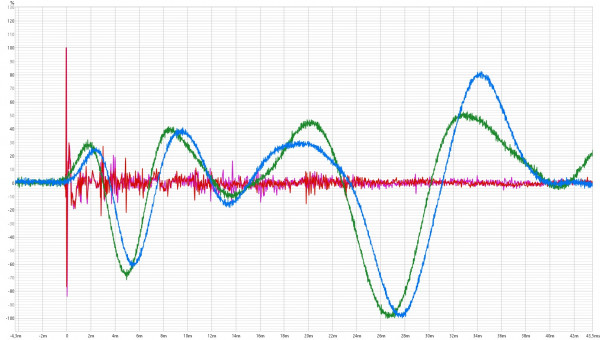

Mais bien sûr il y a "toujours" un MAIS : fort décalage temporelle sous les 100 Hz
Et là, je ne sais pas comment faire, quelqu'un sait faire ou bien il n'y a pas de solutions et j'arrive aux limites de ce que peut m'offrir ma pièce ?
A toutes fins utiles je précise qu'il n'y a aucune égalisation à ce stade :wink:
Uniquement coupure et calage de l'impulsion des 2 subs entre eux par gestion du délai
DENON AVC-A1H | Focal Electra 1028be + Focal 1000 IWLCR6 + Focal 1000 IW6 + Focal 300 ICW6 + SVS SB2000 x2 | Bluesound node 2i| Epson TW9300 | Xtrem Screen 1.1 gen2 UBC | PCHC kaz IX

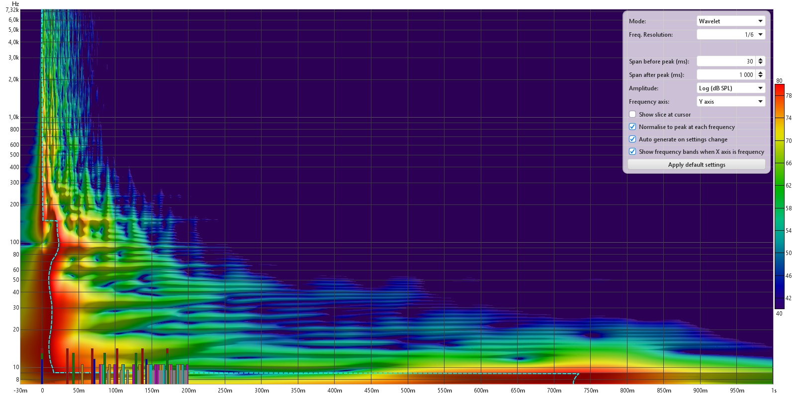

J'ajoute la réponse en amplitude des 1028be full band avec le spectro.
C'est pas très malin mais je viens d'avancer de 20 bons centimètres les enceintes, la réponse étant meilleure à la mesure.

Message » 09 Mai 2024 11:55
petesburne a écrit:
jean38 a écrit:
Très intéressant pour la représentation en amplitude .
Regarde et affiche les effets sur la représentation en phase sur ton noeud acoustique à 62 Hz et tes réponses impulsionnelles :bravo:
Bonjour Jean,
Comment je fais ça ?
Overlays -> phases et impulse :)

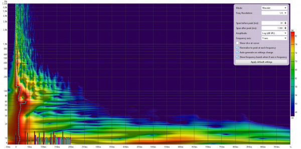

Message » 09 Mai 2024 11:57
Est-ce que tu aurais les spectrogrammes de chacun des deux subs tout seul ?
dr rotule
Contributeur HCFR 2024
Messages: 12650
Localisation: Seine et Oise
Message » 09 Mai 2024 12:23
dr rotule a écrit:Est-ce que tu aurais les spectrogrammes de chacun des deux subs tout seul ?
Capture faite à l'instant, fais attention de ne pas te bruler :mdr:

Message » 09 Mai 2024 12:26
petit bonus
- les 2 1028be full band
- les 2 subs seuls
Une question se pose par ailleurs.
L'alignement avec les enceintes doit il se faire avec les enceintes à la fréquence de coupure ou en fullband ?
petesburne
Messages: 1324
Inscription Forum: 13 Déc 2005 20:12
Localisation: Nord de Lyon
Message » 09 Mai 2024 12:27
Les deux présentent le même petit escalier, alors que les enceintes, pas du tout.
-> Je ne sais pas ... :oops:

Message » 09 Mai 2024 12:29
petesburne a écrit:petit bonus
- les 2 subs seuls
Le timing a l'air bon, avec l'impulsion des subs vers 5ms.
Mais ce qui est plus étrange, c'est que cette impulsion s'amplifie beaucoup plus tard, vers 27ms.

Message » 09 Mai 2024 12:31
- les 2 subs seuls
Mais ce qui est plus étrange, c'est que cette impulsion s'amplifie beaucoup plus tard.
Attention je crois que si je prends la photo avec les enceintes coupées le décalage diffère, il faudra que je vérifie.
Et il me semblait que c'était le pic à 100% qu'il fallait aligner non ?
Je me corrige, c'est pareil
