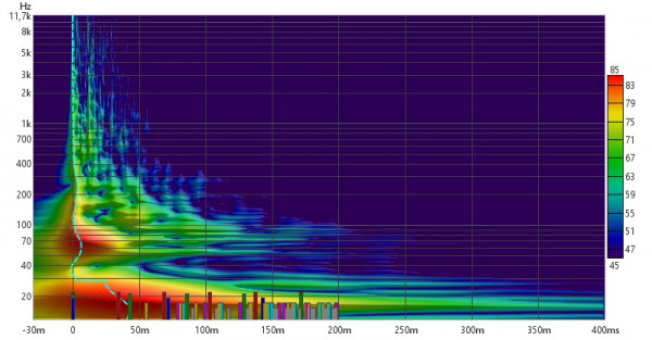

A 250Hz

Message » 18 Avr 2024 18:38
jean38 a écrit:
petesburne a écrit:
yes, à 200 Hz, et je vais tenter 250.
C'est clair que c'est la pièce.
Un acousticien m'a dit : faut couper haut monsieur... Mais je n'avais pas essayé encore.

Message » 18 Avr 2024 20:02
Dans les réglages pour le spectrogramme j'aime bien cocher "normalize to peak at each frequency".
Ca permet de corriger les différences de niveau selon les fréquences, comme ça chaque fréquence a bien un pic à 100% et c'est plus facile de lire le decay et l'alignement je trouve.
Idem pour l'amplitude, l'affichage Linear % peak facilite la lecture et l'analyse je trouve par rapport aux autres types d'affichage :wink:
C'est d'ailleurs ce qui est préconisé dans l'aide REW pour analyser l'alignement temporel
Ce qui est "dangereux" avec REW c'est que selon les réglages des graphes on ne voit pas du tout la même chose !!

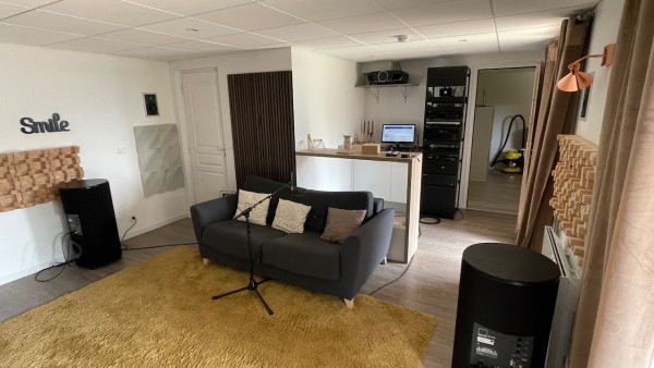

Message » 18 Avr 2024 20:33
petesburne a écrit:A 250Hz
Comment sont positionnés tes deux subs ?
Tu les as timés ?
Tu n'as pas réussi à combler le nul à 40 Hz en déplaçant un des deux subs ?

Message » 18 Avr 2024 20:42
Tu les as timés ?
Les subs sont positionnés en latéral droit et gauche, un peu en avant du point d'écoute.
Que veux tu dire par timés ? Si tu veux dire alignement des impulsions : oui
Je n'ai pas essayé de combler le 40Hz, ça n'était pas l'objectif.
Je voulais récupérer du haut grave : c'est réussi pour le coup :mdr:
Je ne m'inquiète pas trop pour la zone 20 - 50, il y en a au taquet à l'avant de la pièce que je pourrai probablement retrouver avec les 2 subs supplémentaires.
Je n'ai pas fait la moindre égalisation.
Pour sûr l'écoute stéréo est vraiment sympa dans cette configuration.

Message » 19 Avr 2024 0:03
petesburne a écrit:Les subs sont positionnés en latéral droit et gauche, un peu en avant du point d'écoute.
Je suis quasiment sûr qu'en mettant le 2ème sub à l'arrière au lieu d'avoir les 2 devants, tu pourrais combler le creux entre 25 et 55Hz sans avoir recours à une égalisation positive qui serait beaucoup trop importante pour booster cette zone de 10dB :wink:
Avec 2 subs, une position en face à face (avant et derrière le point d'écoute, ou de part et d'autre de la pièce sur les murs lateraux - plus compliqué en pièce de vie la 2e solution... - est beaucoup plus efficace que d'avoir les 2 sur la scène frontale.
Tu peux faire le test avec l'outil Room Sim dans REW tu verras la différence. C'est super précis si la pièce est carrée ou rectangulaire. Il m'avait "prédit" un gros mode à 46Hz et j'ai un gros mode à 47Hz :mdr:
Ummagumma81
Messages: 297
Inscription Forum: 02 Jan 2024 20:50
Localisation: 78
Message » 19 Avr 2024 8:07
Merci, je pense aussi comme toi, à regarder mais il y a effectivement plusieurs scénarios possibles.
Probablement que parmi ces scénarios il y en a un avec un sub entre les 2 enceintes frontales et un autre derrière au milieu du canapé.
Par contre le sub a l’arrière cognerait contre le petit muret en placo du bar donc je ne sais pas ce que ça donnerait.
De mémoire l’outil de simulation de REW va bien pour les pièces symétrique mais ça n’est pas le cas de la mienne qui est amputée par une cage d’escalier cloisonnée.
Je peux toujours enregistrer la réponse de mes 2 subs latéraux sous REW puis ensuite les déplacer et regarder ce que donne la somme.
Après j’aurai 2 petits SB1000 qui vont arriver d’ici quelques semaines donc les tests vont rapidement être possibles.
Je vais faire marcher le fer à souder pour avoir assez de fil et les balader dans la pièce.
En théorie avec 4 caissons on peut tout corriger ou presque.
En l’etat de mes tests, les mesures envoyées sont faites avec les 2 sub en latéral droit et gauche, pas sur la scène avant.
Lorqu’ils sont sur la scène avant dans les coins j’ai au taquet d’infra mais la réponse s’essouffle très vite probablement du fait du room gain.
Je ne peux pas envisager pour le moment de les placer entre les 2 enceintes du fait de l’encombrement des PC2000 par contre avec les petits SB j’aurai plus de liberté de placement.

Message » 19 Avr 2024 9:56
Les pièces ouvertes avec un bar sont des bêtes noires pour n'importe quelle simulation. Les modes obliques sont imprévisibles. De plus si ta tête se situe près de la tablette du bar, c'est encore plus chaud. :wink:

Message » 19 Avr 2024 9:57
jean38 a écrit:
Et encore, j’ai ouvert, ça aurait pu être pire :mdr:

Message » 19 Avr 2024 11:06
Voilà la pièce… la grosse cage d’escalier… et le pseudo bar :wink:
