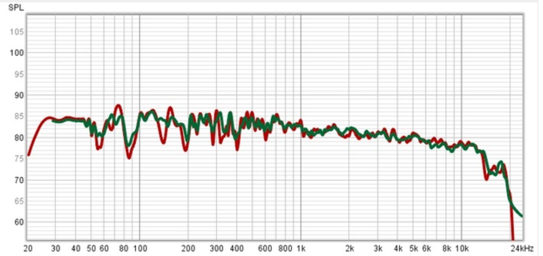

J’ai donc procédé aux relevés des courbes amplitude/fréquence de mon installation en trois captations, avec un micro à l’air libre, pour pouvoir les comparer aux fourches-caudines normatives exposées par PdaO dans son Guide de l’Acoustique.
Canaux de gauche et de droite en 1/3 et en 1/24ème d’octave :
Ainsi qu’en lissage psycho-acoustique:
Voici ce que recommande PdaO :
Dans la zone 250Hz-20000Hz, on visera :
• +/-3dB maximum sur la moyenne de chaque voie indépendamment en lissage psychoacoustic,
• +/-3dB maximum sur chaque voie indépendamment, et les 2 voies ensemble sur la mesure au sweet spot en lissage 1/3 d’octave,
• et pas plus de 3dB d’écart entre les moyennes des 2 voies (droite et gauche) en lissage psychoacoustic.
Et dans la zone 20Hz - 250Hz, on visera :
• +/-5dB maximum sur les 2 voies ensemble sur la mesure au sweet spot, et sur la moyenne de chaque voie seule, en lissage psychoacoustic,
• +/-10dB maximum sur les 2 voies ensemble sur la mesure au sweet spot, et sur la moyenne de chaque voie seule, en lissage 1/24 d’octave.
On constate que les relevés amplitude/fréquence effectués sur mon installation correspondent aux recommandations de PdaO. C’est même un peu mieux, car en tiers d’octave et en lissage psycho-acoustique, mes courbes tiennent entre +/- 2db sur toute leur longueur, en tenant compte évidemment de la chute d’amplitude à partir de 700 c/s qui correspond à la réponse du pavillon ALTEC 1505 et qui répond à une exigence de naturel dans la restitution musicale. En 24ème d’octave, la réponse est même beaucoup meilleure que les +/- 10db de tolérance concédée par PdaO.
Ce n’est d’ailleurs pas une performance en soi car il me parait évident qu’on obtient plus facilement une courbe amplitude/fréquence bien arasée avec un système d’égalisation numérique qu’avec le seul moyen du cross analogique des enceintes comme c’est le cas dans l’installation de PadO.

PdaO conseille d’effectuer la mesure en utilisant 9 points de captation sur toute la surface du canapé d’écoute. Comme chaque correction de la courbe de réponse demande 9 déplacements du micro, le travail peut paraitre fastidieux et chronophage. De plus, chez moi, dans mon grenier, avec des enceintes à pavillon dont on connait la directivité (dont deux pavillons ALTEC 1505 à 15 tuyères), le résultat musical de cette façon de faire s’est révélé très décevant, déception probablement due au fait que la directivité multiple des pavillons donnait des échantillons acoustiques incohérents. Après plusieurs essais en 9 puis 5 captations, je me suis finalement limité à trois captations, une prise au point d’écoute et les deux autres à 15 cm à droite et à gauche du point d’écoute (en fait de part et d’autre de la tête de l’auditeur entourée par ses deux oreilles), et cela avec un résultat qui m’a paru beaucoup plus satisfaisant.
Pour parfaire mes captations, j’ai décidé de surcroit de virer mon fauteuil d’écoute (comme c’est un fauteuil monoplace constitué d’une simple structure en bois recouverte de coussins amovibles, la chose a été aisée à faire). J’ai agi ainsi car j’avais pu me rendre compte que ce fauteuil tout proche du micro avait une influence déformatrice non négligeable sur le résultat des tests.

Une remarque préalable, l' échelles de mesures pour toi et PdaO (en 1/24ème d'Octave) est plus précise que celle de Ohl ( en 1/20ème d'Octave). Pour pouvoir comparer équitablement je joins une mesure supplémentaire en 1/50ème d'Octave de 20 Hz à 200 Hz.
1/Courbe de réponse système de Olivier, en 1/24ème d'octave

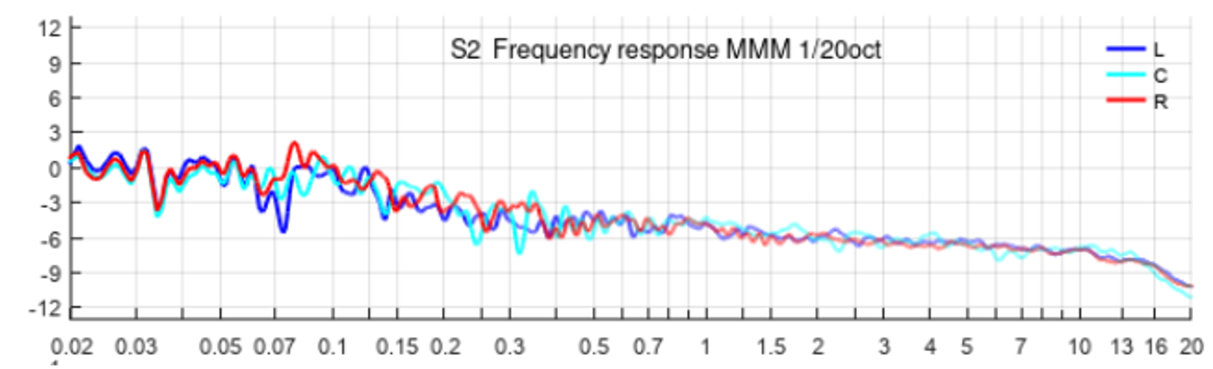

2/Courbe de réponses du système IK/Ohl (en 1/20ème d'octave (Ne pas tenir compte des mesures du Haut Parleur Central, vu mon orientation HiFi + HC)

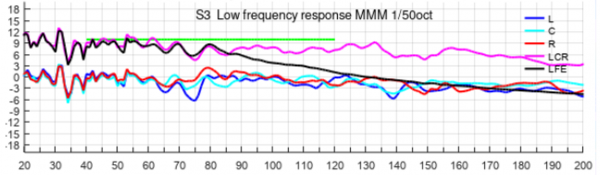

3/Courbe de réponses du système IK/Ohl (en 1/50ème d'octave de 20 Hz à 200 Hz)

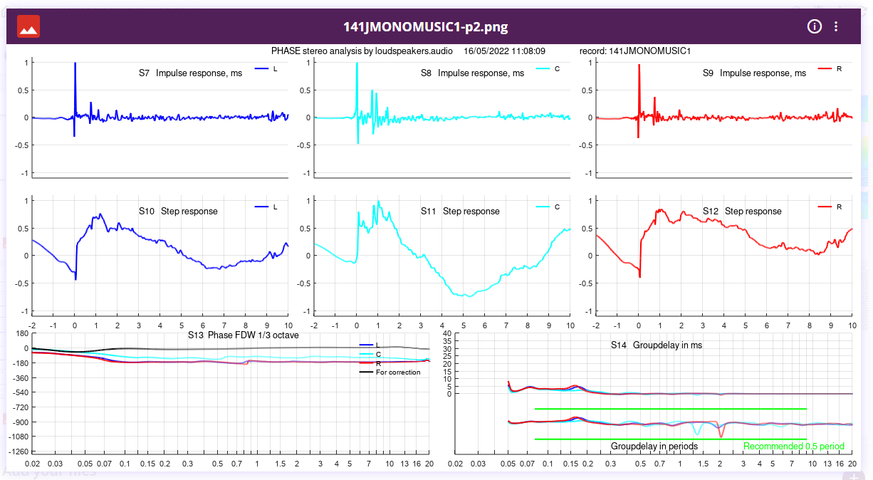

Ne voulant pas alourdir le fil d' Olivier; ne donnerait, en 1 seule page que les mesures:
-impulsionnelles
- la step réponse, chère à la revue Stéréophile
-mesures de phases
-group delay

Après une longue traversée du désert, ma passion pour la haute-fidélité retrouve un peu de vigueur. Les récentes écoutes faites chez Olivier n’y sont probablement pas étrangères. Sur ses conseils, je me suis plongé dans les écrits de pdaO et je les trouve particulièrement intéressants.
Au niveau des connaissances, je ne pars pas vraiment d’une feuille blanche. Même s’il faut remonter dans les catacombes du forum, les liens repris ci-dessous permettront à ceux qui ne me connaissent pas de découvrir ma philosophie audiophile et mes réalisations :
Quelques considérations sur mon local :
https://www.homecinema-fr.com/forum/post177586764.html#p177586764
La description de mon installation :
https://www.homecinema-fr.com/forum/general-haute-fidelite/anticonforme-t30036641.html
Au cours de vos, bien intéressantes discussions, un point soulevé par pdaO, a attiré mon attention :
pda0 a écrit:S'en sont suivies plusieurs itérations successives, combinant traitements actifs (Dirac, Trinnov, puis RePhase) et passifs (multiples essais), pour finalement arriver à la situation actuelle où je n'ai plus qu'un traitement passif en place.
Je ne crois pas, par exemple, que la réponse amplitude/fréquence soit le paramètre le plus important. En tous cas, de mon expérience, on peut tolérer de grandes variations en particulier dans le grave, sans que cela n'ait de véritable impact à l'écoute.
Je ne partage pas cet avis mais je n’ai aucune difficulté à comprendre comment on peut en arriver à de telles conclusions. Les liens entre les ressentis subjectifs et les interventions actives sur la courbe de réponse sont complexes et, en la matière, mes convictions ne se sont construites que par une multitude d’expérimentations étalées sur pas mal années.
Quelle que soit la méthodologie de mesure utilisée, une courbe de réponse intellectuellement satisfaisante (bien linéaire sur un écran de mesure), ne me paraît pas garantir une écoute optimale. Selon mon expérience, aucun processus automatisé ne permet de tirer la quintessence d’une installation. Pour comprendre ce paradoxe, il est indispensable de connaître une règle de psychoacoustique que la plupart des audiophiles ignorent mais qui est bien connue dans les mondes de la médecine ORL et de l’appareillage auditif des malentendants. Il a été démontré que, dans son analyse du message sonore, notre cerveau accorde des statuts bien différents aux deux types d’ondes sonores qui lui parviennent au travers de la chaine de l’audition (oreille externe, oreille interne, nerf cochléaire). Les unes, qui forment le “champ direct”, proviennent en droite ligne de la source sonore et leur composition dépend exclusivement de caractéristiques de celle-ci (en hi-fi, de la linéarité des enceintes). Les autres, appelées “champ réverbéré”, sont la résultante de l’interaction entre la source et les parois du local. Par rapport aux premières, elles parviennent à nos conduits auditifs avec un temps de retard dû à l’allongement du trajet.
Sur la courbe de réponse obtenue via un microphone placé au point d’écoute, le champ réverbéré se voit octroyer une importance bien plus grande que celle que notre cerveau lui accorde (je nuancerai ce propos un peu plus loin). Une égalisation active qui corrige parfaitement les non-linéarités provoquées par le local ne peut être obtenue qu’en induisant des non-linéarités inverses dans la courbe émissive de la source. Or, c’est cette dernière que notre “écoute intelligente” (c’est son nom scientifique) privilégie. Cette antinomie explique que l’on puisse, comme pdaO, aboutir à la conclusion que des outils correcteurs automatisés tels que le Trinnov sont, subjectivement, contreproductifs. Laissée intacte par l’absence de correction, la linéarité naturelle des haut-parleurs peut, dans un local bien traité, apporter davantage de satisfaction auditive.
Ce n’est que lorsque l’on a pleinement pris conscience de cette dichotomie qu’il est possible d’exploiter tout le potentiel d’une correction active. Même si, par une analyse temporelle des signaux émis pour la mesure, les analyseurs les plus performants peuvent de privilégier le champ direct, les aptitudes de notre audition sont bien supérieures à celle des meilleurs processus de mesure automatisés. Il convient, dès lors, de prendre, manuellement, les commandes. Le but n’est plus, ici, de privilégier une “belle” courbe mais, par touches empiriques successives, de tenter d’obtenir un ressenti subjectif conforme à l’objectif visé. Dans la chasse aux nuisances provoquées par les deux formes de non-linéarités, les unes issues du champ direct (enceintes) et les autres du champ réverbéré (local), le juste équilibre ne peut être dicté que par notre audition. La patiente recherche du compromis idéal (qui varie selon la zone du spectre fréquentiel dans lequel on se situe) aboutit à la prise de conscience de l’extraordinaire pouvoir discriminant de l’oreille humaine. Bien qu’imperceptibles aux mesures, des inflexions de courbes de l’ordre du dixième de dB peuvent, dans certaines conditions, modifier profondément le ressenti. Par ce biais, il est possible, non seulement d’obtenir un équilibre sonore parfait, mais, également, d’agir sur des paramètres subjectifs qui paraissent sans rapport direct avec la courbe de réponse, telles que les sensations de “transparence” et de “matière”, la perception de la réverbération ou les aptitudes de l’installation à créer une image sonore tri-dimensionnelle. Les timbres des instruments et des voix y sont tout particulièrement sensibles. Pour qui sait y faire, le grave d’un HP de 46cm peut être rendu “léger” et celui d’un 16 cm, “lourd et empâté”.
Le paradoxe est que, lorsque l’objectif est encore lointain, l’impression ressentie est celle de naviguer dans un épais brouillard. Des modifications de courbe “à la grosse louche” ne semblent pas apporter de progrès significatifs. Le découragement guette toute personne inexpérimentée qui découvre cet exercice. Mais plus l’objectif se rapproche, plus le jeu devient subtil et nuancé. La pâte sonore est de plus en plus docile aux injonctions du metteur au point et le progrès subjectif répond à des impulsions toujours plus ténues…
Aussi important soit-il, le processus décrit ci-dessus ne diminue en rien l’importance de l’acoustique du local. Il n’y a pas d’antinomie mais une parfaite complémentarité. Meilleur est le local, plus aisée la mise au point.
Je sais qu’Olivier ne ressent pas la dualité entre les courbes mesurées et la subjectivité de manière aussi aigüe que dans ma description. Ce n’est guère étonnant lorsque l’on sait que, dans son immense local, l’écoute se vit dans une proximité des enceintes qui fait la part belle au champ direct. Ce dernier est d’autant plus proéminent que le fonctionnement pavillonnaire projette la plus grande partie de l’énergie sonore vers l’auditeur. L’influence du champ réverbéré, issu des parois du lieu d’écoute, s’en trouve fortement diminuée. La qualité d’écoute concorde, beaucoup mieux qu’ailleurs, avec la linéarité mesurée. Le veinard…
