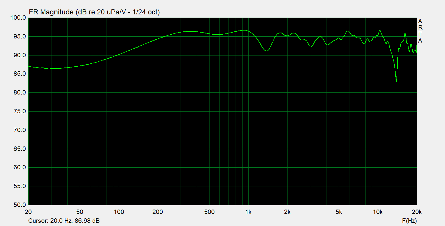

Pour la calib générique, j'ai pas d'inquiétude dans le mid, y'a rarement des problèmes là, mais dans l'extrême aiguë, oui, faut faire gaffe. oui
Tu as conservé tes mesures pour comparer ? oui
Exportes les en txt, comme ca je superpose et recorrige au mieux. ci-dessous
Autre point : tu as fait tes mesure en intérieur, et moi dehors loin de toutes réflexions, ca peut aussi jouer. oui, mais faut les fenêtrer tout simplement; fenêtrées à 300Hz tu obtiens la réalité du niveau de médium vs l'aigu; ces mesures sont à 1M à l'entraxe comp/boomer
fenêtrée à 300Hz:
en text:

Ok !
Je crois que je vais virer le shelfing ....
Au vu des mesure de l'extrême aiguë, certainement meilleurs que les miennes, je vais corriger.

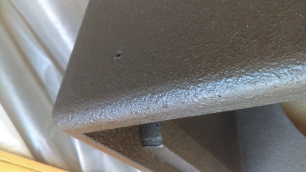

Et voila, du bien et du moins bien.
1- l'APP U100 s'applique bien, mais qu'est-ce-que ça pu !!!!!
2- Ca couvre bien, et tout de suite avec une belle épaisseur
3- Le rendu est pro
4- J'ai pas assez de produit
5- J'ai sérré mon compresseur
Je ne sais pas si je dois mettre une deuxième couche, ou plutot une peinture/résine souple pour vraiment bien finir, et reprendre 2-3 zone mal couverte ?
3- Le rendu est pro

J'en suis à 95%, c'est bien nan ?
J'ai trouvé une adresse pas chère en Pologne pour l'APP U100, mais ils ne livrent pas en ce moment.
Le gros problème sera l'achat d'un nouveau compresseur ...

Et voila !
1ère sortie ce soir, pour mettre de l'ambiance dans le quartier avec les voisins !
Compresseur réparé, mais quand même plus de peinture pour faire ...

Au fait, après correction, je trouvais le son un peu criard. J'avais un beau pic de disto pile à 1.35kHz.
J'ai rebaissé cette fréquence de 1dB, c'est beaucoup mieux. Effet psychologique ou pas ?
