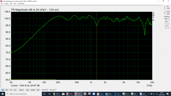

ASP68 a écrit:
Au fait, après correction, je trouvais le son un peu criard. J'avais un beau pic de disto pile à 1.35kHz.
J'ai rebaissé cette fréquence de 1dB, c'est beaucoup mieux. Effet psychologique ou pas ?
Pile le truc qui fait marrer: la disto à cette fr est un lobe destructif compression/woofer, c'est un trou; réduire le trou d'un dB c'est comme si tu voulais me nourrir une journée entière avec une cacahuète (c'est koh lanta ce soir). :mdr:

Message » 10 Avr 2020 21:06
J'avais augmenté cette fréquence de 3dB, et j'en ai renlevé 1.
Je te met des captures écran après.
ASP68
Messages: 5136
Inscription Forum: 08 Mai 2010 18:54
Localisation: La plus belle région de France, l'Alsace (68)
Message » 10 Avr 2020 21:08
ASP68 a écrit:J'avais augmenté cette fréquence de 3dB, et j'en ai renlevé 1.
Laisse tout en 0dB; dès que tu changes d'emplacement enceintes/auditeur et/ou de pièce et/ou les deux, tu trouveras ci et ça bon, pas bon, meilleur, moins bien etc...

Message » 10 Avr 2020 21:15
Disto avant correction
Après correction (+3 dB à 1350Hz)
J'ai donc retranché 1dB.
D'ailleur, c'est bizarre que tout le reste bouge aussi ... Pourtant, les mesures ont été faites dans les même conditions !!! :wtf: :wtf: :wtf:

Message » 10 Avr 2020 23:30
Ce n'est pas possible.

Message » 13 Avr 2020 9:56
En jouant sur les éq, j'ai trouvé la fr qui me dérange (espèce d'agressivité), c'est 10kHz.
Et sur les graphes, on voit bien un petit pic.
-3dB la dessus et c'est bon.
Toutes les écoutes sont faites au SPL max en extérieur, enceinte à 50cm du sol.
ASP68
Messages: 5136
Message » 13 Avr 2020 14:20
Non:
1) y a pas de pic assez important à 10kHz pour qu'il s'entende vraiment
2) l'agressivité c'est plus bas en fr, toujours (sauf si ce pic est énorme)
3) Un déséquilibre tonal est la cause la plus courante favorisant la perception d'une certaine agressivité; une écoute à l'extérieur ne bénéficie pas du soutient du room-gain et donc le grave est trop réduit vs les fr supérieures.

Message » 13 Avr 2020 14:25
Ok, j'ai peut-être une sensibilité particulière à ces fréquences.

Message » 13 Avr 2020 15:56
Hello,
L'agressivité, en tout cas chez moi et chez beaucoup d'autres, vient souvent à 2,5/3 kHz et 6-7 kHz. Perso c'est surtout la première ;)
J'avais trouver une infographie du ressenti en fonction des fréquences et des pics/creux .... hum ... si tu as le courage de chercher elle existe :hehe:
Gug42

Message » 13 Avr 2020 16:23
10kHz, chauve-souris ? Mais non ! J'entends encore bien le 18kHz !
En fait, en baissant de 3dB sur ma console soundcraft l'aigue (12kHz, mais je ne connais pas le Q), c'était beaucoup mieux.
