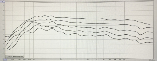

J’ai mesuré le H6512 cet aprem... :love:
Directivité en H ( oui, c du grosso merdo sur 120 degrés, micro umm-6, rme adi2dac et rotel rb-1582 mk2)
Directivité en V sur 90
Désolé pour la qualité des photos, plus de piles pour mon clavier Bluetooth donc photo d’ecran smartphone

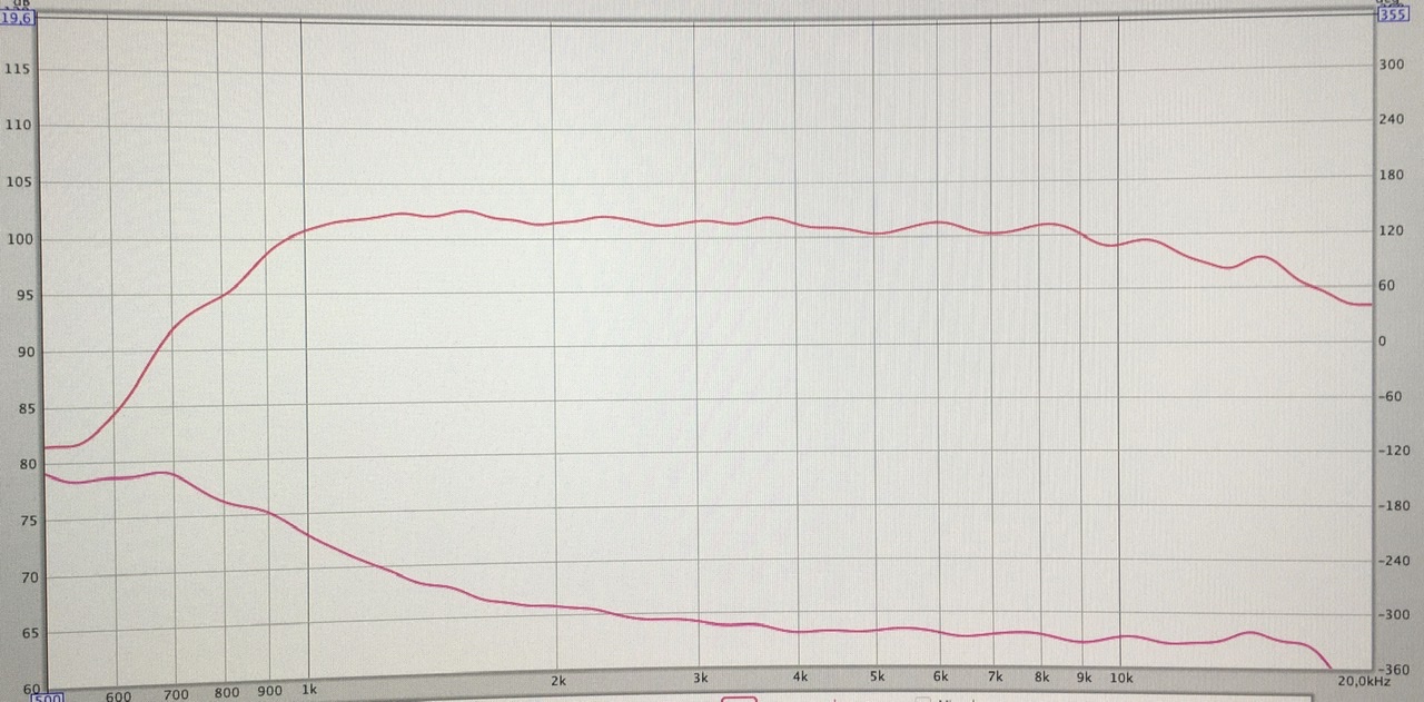

Message » 22 Déc 2019 21:30
Il charge a partir de 900hz mais sa reponse en phase est superbe, rien a voir avec le h812 qui est tres bof sur sa bande passante.
Mesure a 1m
Avec correction
Son déphasage permettrait un lr2 a 1200hz ou bessel a 1500hz pour une phase plate comme une limande

Message » 22 Déc 2019 21:38
Je ne comprend pas tes graphes, quelques explications sont nécessaire. C'est le guide Dayton donné pour 90x50° ?
Pour le premier en H, ça fait plus de 180° d'ouverture, aucune directivité.
Le second toujours en H indique environ 40° d'ouverture.

Message » 22 Déc 2019 21:42
Divise par 2, en h mesures jusqu’à environ 60 degrés de l’axe et environ 45 degrés de l’axe en V

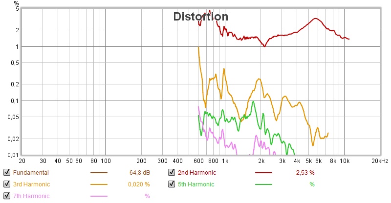

Message » 22 Déc 2019 22:02
Perso j'ai fait quelques mesures de la Oberton D44... assez décevant pour les distos après les premières mesures réalisées cet ajd.
Je n'ai fait que des mesures dans l'axe, sur un Celestion H1-9040

Message » 22 Déc 2019 22:14
Les comp 1 et 2 en overlay... là c'est clairement abusé
Disto comp 1 à 2,83 et 1,4V
Comp 2 id
Je vais passer mon chemin... par contre je garde le pav, il coupe à 600hz, ouvre à 90°, la réponse est top. Bref.

Message » 22 Déc 2019 22:39
Merci pour les mesures - compression effectivement décevante :-? . Heureusement, il y a le 30 jours satisfait ou remboursé :mdr:
