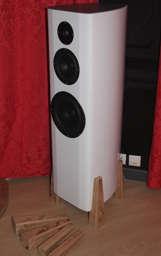

Enfin presque fini
Elles ont le droit à de vrais pieds.
Réalisé en chêne, il manque le ponçage et la peinture.

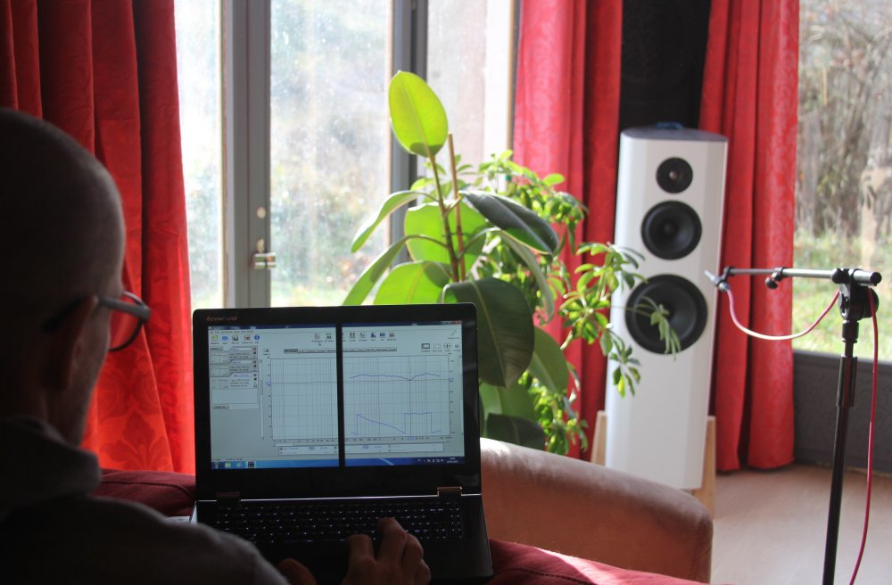

Ce matin elles ont eu le droit à un nouveau test, cette fois dans la pièce final, afin d'ajuster au mieux le filtrage.

On dirait moi... chez Fred.
Elles fonctionnent bien ces enceintes. Je ne parle pas du SB17 que tout le monde connait.
Le tweeter scanspeak est juste parfait, très belle spatialisation, mais ça, c'est surtout parce-que le filtre est bien fait !
Le SB23, moins connu (ou moins utilisé) descend bien avec les 55L de la caisse. C'est pas une bête d'infra, mais il manque pas grand chose.
On a réglé l'accord à peine au dessus de 32Hz, pas de surtension, et une belle descente tout en conservant du punch, des basses qui trainent pas trop.
Le tracé orange, c'est sans évent...
Oui l'écran de mon portable est pété... Pas de remarque désobligeante Mosieur Androusky, je l'ai acheté comme ça.
