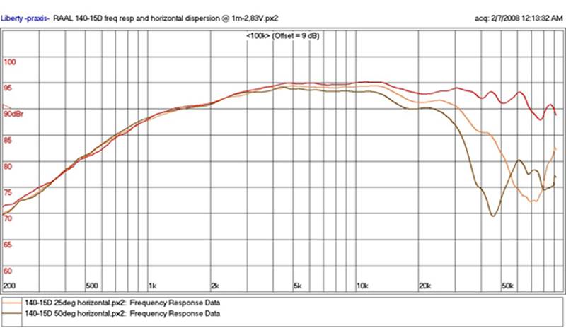

http://www.raalribbon.com/download/raal_140-15d.pdf
SPECIFICATIONS:
- Ribbon material: aluminium
- Ribbon dimensions: ( 140 x 15 x 0.004 ) mm
- Ribbon mass: 0.022 g
- Ribbon area: 21 cm sq.
- Gap induction ( mean value over gap width): 0.51 T
- Frequency response: 500 Hz ~ 100 kHz
- Sensitivity: 95 dB / 1 m / 2.83 V
- Impedance: 8 Ohm
- Program power handling: 200 W*
- *Recommended crossover: 4th order L-R @ 1600 Hz
[img]http://i69.servimg.com/u/f69/12/69/32/42/captur10.jpg" alt="Image" />[/img]

Ca a l'air d'être un beau tweeter çà, y a pas de mode marqué sur la courbe.
Le truc çà serait de faire des essais pour la fréquence de coupure basse en descendant en fréquence jusqu'à ce qu'on repère les premiers signes de faiblesse, mais tout çà change avec la pente...

ah ben ils te donnent une recommandation de filtrage...

Le problème c'est le couplage avec un ou deux médiums qui viendraient boucher le trou entre 1,6 et 4,5 Khz...

a lecoute meme le tweeter diamant THIEL & Partner / Accuton de la isophon na pas fait mieux
