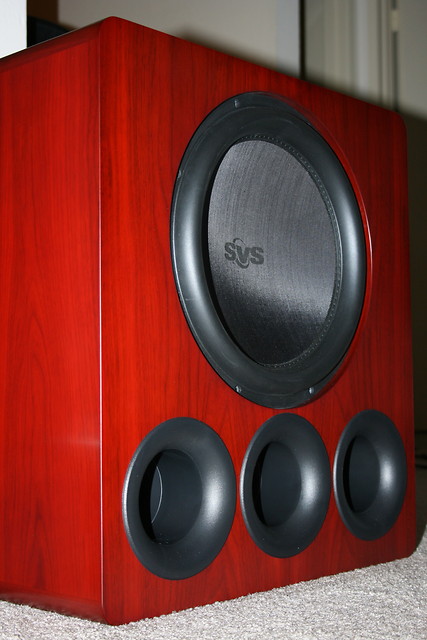

C'est bien SVS qui propose cette possibilité sur son modèle pb13, il est fourni je crois avec des pièces en mousse qui permettent d'obstruer le ou les évent(s) en fonction de l'utilisation ou des besoins qu'on a.
Caissons SVS pb13
