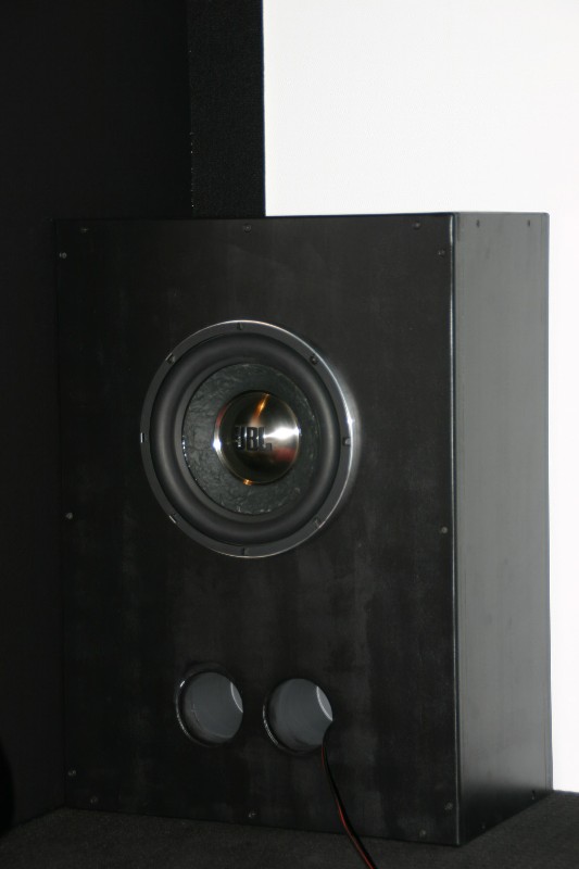

La bête est quasi terminée, il me reste à déterminer l'endroit où je vais mettre la prise speakon.
Le caisson en place provisoire pour les tests

Ce type de caisson avec W12GTI est peut-être plus adapté pour se raccorder avec des enceintes qui descendent plus bas que mes GKF Svip1000.
En effet, la courbe page 3 montre un creux abyssale entre 40 et 80 HZ.
Si on regarde la courbe des enceintes seules on voit bien qu'elles ne descendent pas en-dessous de 80 Hz.
Je ferai d'autres tests avec une autre paire de GKF qui descendent beaucoup plus, des Ariane, le raccord devrait être meilleur.
