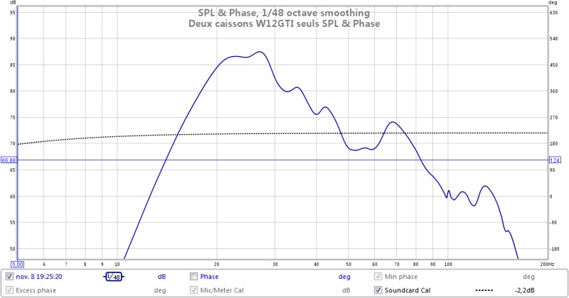

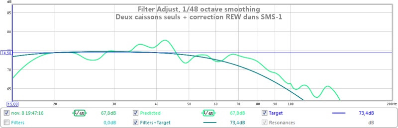

Message » 09 Nov 2011 0:45
Le deuxième caisson est presque terminé, il n'y a plus qu'à le mettre en peinture.
Les deux caissons en place pour les tests
Courbe des deux W12GTI sans correction
Deux caissons seuls SPL & Phase
deux caissons w12gti seuls spl & phase.jpg (72.57 Kio) Vu 948 fois
Courbe EQ des deux caissons
deux caissons seuls + correction rew dans sms-1.jpg (50.51 Kio) Vu 948 fois
Deux caissons seuls + correction REW rentrée dans le Sms-1
deux caissons w12gti seuls + correction sms-1 preset05 spl & phase.jpg (70.25 Kio) Vu 948 fois

Message » 09 Nov 2011 9:38
wxcvbn1 a écrit:Bonjour là je retrouve les mêmes courbes que moi :mdr:
et après égalisation avec le sms-1 , + ou - la même chose.
D'ou au final je voudrais bien savoir ce que tu pense des gti 12 " face à tes beyma et savoir si tu as fait un mix des 2 ( sur un film beyma et gti ensemble) pour savoir si ensemble cela apporte un vrai plus :wtf:
:wink:
Ps : ce que je voudrais savoir aussi mais je ne sais pas qui pourrais me répondre , si la différence entre gti 12" et gti 15 " est le jour et la nuit :wtf:
:wink:
Oui, c'est pour ça que j'ai posté les courbes, c'est très similaire à ce que tu as avec tes W15GTI.
C'est la même technologie et donc on obtient le même résultat, cependant le W15GTI doit être un peu plus puissant, mais il exige un volume de caisson beaucoup plus conséquent.
Je n'ai pas encore fait des tests très approfondis, mais on peut déjà voir que les W12GTI sont beaucoup moins linéaires que les Beyma (x8), sur les courbes on voit que ça descend moins et que ça coupe plus tôt.
Par contre, il faut que je teste sur mes passages de films préférés pour vraiment comparer.
Car les courbes ne veulent pas dire tout, en effet, mes Beyma, vu leur nombre, excitent les modes de la pièce, leur couplage ajoute du gain et de la puissance, mais le résultat n'est pas parfait, ça manque d'impact.
Il faut que je vois si les W12GTI apportent plus d'impact. Mais d'après ce que tu as posté, tu manque aussi d'impact, donc je risque de ressentir le même manque que toi. :-?
Est-ce dû au volume et/ou aux dimmensions de nos pièces (qui sont quasi identiques) ou au HP utilisés.
On te suggère d'utiliser du 18 pouces pour la zone 50-80hz, je devrais peut-être essayer aussi, j'ai repéré un caisson DIY sur le bon coin avec un JBL de 18".
Je vais aussi essayé des mariages, W12GTI x2 avec Beyma 12BR70 x2 ou W12GTI x2 avec JBL GT120 MkII x2 ou bien 3 W12GTI.

Message » 09 Nov 2011 12:14
palm a écrit:Mais est-ce que ce mauvais resultat des GTI est du a la position dans la piece?
Comment sont positionnes les Beyma et les GTI ? Peux tu expliquer ou faire un dessin?
Est-ce que vous avez des bonnes mesures de caissons a base de GTI?
Comme dit sur le topic de wxcvbn1, au moins une mesure d'impedance pour voir si l'accord BR est ok :)
Donnez moi les conditions précises pour faire une bonne mesure et j'essaierai de la réaliser.
Le micro est positionné au milieu de la première rangée de fauteuils dans ma salle et à hauteurs d'oreilles Orienté vers l'écran (vers le plafond, ça ne change rien).
Comment effectuer la mesure d'impédance pour voir si l'accord est ok ? Micro à 50 cm de l'enceinte ? Avec REW ?
Dans ma salle les caissons à base de Beyma sont installés derrière l'écran, sur le même plan que les enceintes GKF Svip1000.
Je rappelle que mes enceintes ne descendent pas beaucoup, le raccord de coupure sur le préampli est fait à 120hz pour le LFE et 90hz pour les enceintes, on peut donc comprendre aisément que le fait que les caissons à base de W12GTI ont une amplitude de travail entre 30 et 50hz, on se retrouve avec un gros trou entre 50 et 90hz.
