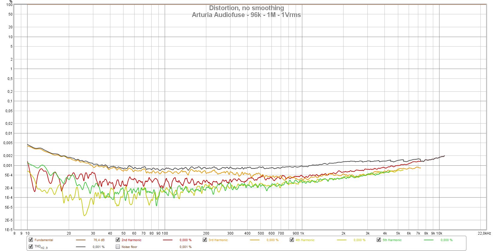

Bon, après moults mesures ... bon, y'a pas grand chose à montrer.
J'ai finalement surtout mesurer l'Arturia Audiofuse puisque c'est celle qui me sert désormais.
J'ai fait un comparo avec la Scarlett 2i2 2gen, ça tiens dans un mouchoir de poche !
La grosse différence entre les deux, c'est que l'Arturia est alimentée par une alimentation externe et que du coup, au max du potar (et -3dBFS) elle sort 12.33V contre 2.33V pour la Scarlett.
Voilà ce que ça donne.
En gros, on monte pas au dessus des 0.002% (dans le grave) et si on applique le "mask harmonics below noise floor" au delà de 1000Hz tout est gommé !
D.

Ah et sinon, pas de différences entre le 44k et 96k ... la différence est surtout sur la longueur du sweep ... les différences sont notables entre 128k et 1M

C'est surtout sur la tronche de la courbe ... la disto en elle même fait pas un bond.
En gros avec l'échantillonnage, le 20Hz passe de 0.004% à 0.002% ... le reste descend un peu mais c'est pas la folie.
L'allure de la courbe est de plus en plus "propre" avec l'augmentation du "lenght" par contre.

Dagda a écrit:C'est surtout sur la tronche de la courbe ... la disto en elle même fait pas un bond.
PLus tu augmentes la longueur du sweep, plus tu améliores le rapport signal/buit.
C'est pour cela que tes courbe deviennent plus propre = moins de bruit.
Il est bien possible que la remonté de "disto" dans les basses soit en fait du bruit de mesure que tu diminues en augmentant la longueur du sweep
Télécharge la dernière version beta de REW et utilise l'option "Mask harmonics below noise floor".
Je ne serais pas surpris que tu mesures plus du bruit que de la disto....

tcli a écrit:Télécharge la dernière version beta de REW et utilise l'option "Mask harmonics below noise floor".
C'est la dernière version (non beta) que j'ai, et l'option est dispo.
Et comme je le disais plus haut, c'est clair que lorsque je coche la case, au dessus de 900 / 1000, tout es grisé !
