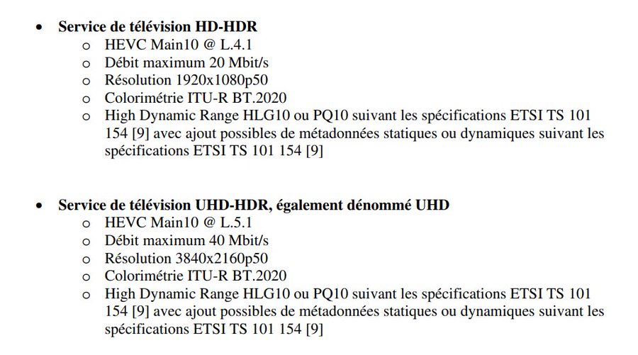

Profil de signalisation pour la diffusion des services de la Télévision Numérique de Terre métropolitaine et ultramarine
https://www.arcom.fr/sites/default/file ... n-v4.0.pdf

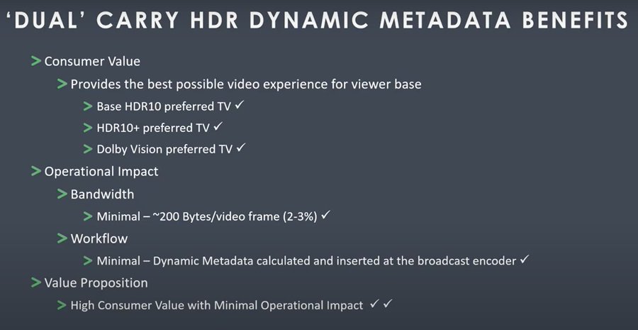

Signal vidéo de base PQ10 avec ajout de métadonnées dynamiques HDR10+ et de métadonnées dynamiques Dolby Vision pour une compatibilité avec les TVs PQ10/HDR10, HDR10+ ou Dolby Vision
