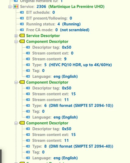

Sur la chaîne événementielle Martinique la 1ère UHD du 2 au 5 mars 2025, la beauté du carnaval martiniquais s'exprimera dans toute sa dimension à travers de nombreux programmes et des directs immersifs autour du carnaval.
https://www.francetvpro.fr/contenu-de-presse/71172034
Le Carnaval de la Martinique, l’un des événements culturels les plus vibrants des Antilles, s’apprête à marquer un tournant technologique en 2025. Cette année, grâce à France Télévisions et ses partenaires, les festivités seront retransmises en 4K Ultra Haute Définition (UHD) avec les technologies HDR10+ et Dolby Vision simultanément (et donc aussi en HDR classique, HDR10, pour les téléviseurs non compatibles). Votre téléviseur sélectionnera automatiquement le meilleur profil à afficher (pas de choix possible).
https://ultra-k.fr/2025/02/24/martiniqu ... k-uhd-hdr/
Boucle de lancement de la chaîne Martinique La 1ère UHD sur la TNT (là où France 2 UHD est déjà dispo) en Métropole (canal 53) et Outre-mer (canal 23) avec Dolby Vision

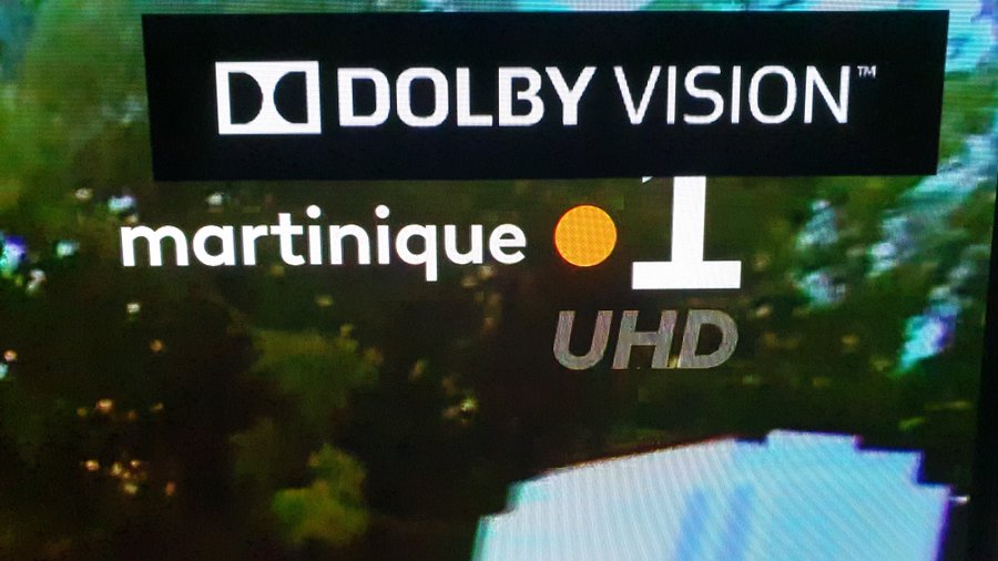

Message » 13 Mar 2025 10:00
Comme la vidéo de test en boucle sur le canal 53 Test UHD de la TNT passe en Dolby Vision sur ma TV compatible Dolby Vision, HDR10+ et HDR10 à la fin de Martinique La Première UHD, Roland Garros 2025 serait diffusé probablement simultanément en Dolby Vision, HDR10+ et HDR10.
