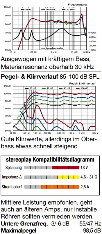

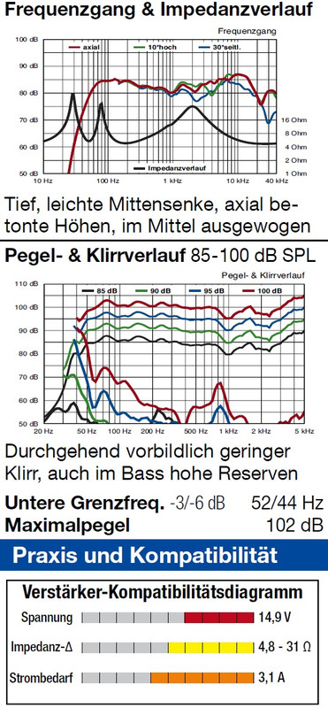

Perso si je dois faire une analyse je trouve la courbe 002 pas mal (un peu un style harman curve) à part la pointe tout à la fin mais c'est vers les 20khz donc plus vraiment audible pour les vieux que nous sommes lol.
Les mesures hors axe sont bien aussi contrairement à la 001 où on a un creux de 5dB vers les 2-4Khz et la courbe est moins linéaire.
Pour le pegel klirrverlauf (niveau et distorsion) la 002 est plus propre, la 001 il y a une montée de presque 5dB entre 2.5Khz et 4Khz.

Message » 17 Avr 2023 22:47
mikematrix a écrit:Pour les experts, voilà 2 mesures (malheureusement pas de 948) d'enceinte focal.
Laquelle serait la moins sujettes aux sifflantes ?
La 001 ou la 002 ? Après je révèlerais les modèles.
Bon en espérant que les mesures soient faites dans de bonnes conditions, les points importants sont :
- Une bonne bande passante, sachant que 50 Hz est un minimum bas et que l'enceinte doit atteindre 15 kHz sans trop de problème
- Une bonne linéaire (dans l'axe), généralement il est bien d'avoir une enceinte qui tienne dans +/- 2dB soit 4 dB d'amplitude ce qui est déjà pas mal ! En actif on peut facilement réduire cela (idem avec des Eq)
- Avoir une directivité homogène et donc une réponse en puissance sans gros accident. Parfois un léger creux dans l'axe se compense par le hors axe donnant une bonne réponse en puissance et donc une écoute satisfaisante ;)
- Une distorsion raisonnable suivant le SPL désiré, pour ne pas être dérangée par celle-ci
- Un bon amortissement global en temporel qi cause des dureté, des notes trainantes, des petites résonances.
- Faire attention à l'impédance
Voilà déjà avec ça, ça aide
Donc déjà le premier graphe montre que l’enceinte descend vers 37 Hz (bien, et monte vers 20 kHz sans trop de mal (même si on voit mal à cause du lissage/moyennage de la mesure). Une linéarité qui tient dans 5 dB (ça va), mais sans surtension ou creux qui serait dans une zone pas cool (genre la zone 800 Hz jusqu'à 3Khz qui serait 2 dB au dessus de tout le reste du spectre ça risque de piquer :lol: ). Directivité, là on voit un trou très net entre 2 et 5 kHz à 10°, preuve du diffraction pas cool ... Au contraire d'entre 5 et 10 kHz ou là les courbes à 0, 10 et 30° se superposent, donc là le son risque d'être "brillant" et de piquer les oreilles (donc d'être fatiguant à la longue), cela est à cause du tweeter dont la directivité est trop large ... Pour les distorsions on retrouve toujours ce pic à 1.5 kHz (qui donnera une H2 à 3kHz et une H3 à 4.5 kHz comme les Aria série 900), typique d'un 6.5" par exemple couper trop haut pour raccorder un tweeter :-? .
:wink:

Merci, donc (comme pour moi) le premier graphe est moins bon que le 2ème ? A part que le 2ème va moins loin dans les bass...

Message » 17 Avr 2023 22:59
mikematrix a écrit:Perso si je dois faire une analyse je trouve la courbe 002 pas mal (un peu un style harman curve) à part la pointe tout à la fin mais c'est vers les 20khz donc plus vraiment audible pour les vieux que nous sommes lol.
Edit: a zut les graphiques sont resté sur l'autre page...
Ce n'est pas forcément mieux d'avoir par contre une directivité identique entre 0, 10 et 30°. C'est bien d'avoir en décroissance progressive dans les aigus :
http://speedbad.free.fr/sound/tests/horn/SEOS12_1m.png
:wink:
Esscobar
Messages: 9374
mikematrix a écrit:Merci, donc (comme pour moi) le premier graphe est moins bon que le 2ème ? A part que le 2ème va moins loin dans les bass...
Oui, après faudrait des mesures un peu plus précises, notamment en temporel pour voir que tout va bien aussi ;) .

Message » 17 Avr 2023 23:08
Le 1er (001) est la kanta 2 et le 2ème (002) l'aria 936 (que tu disais plus haut qui était catastrophique niveau bass et en effet, des biblios postée plus haut font mieux).
Et la kanta 1 (niveau mesure) se démerde finalement mieux que la kanta 2...
Et çà c'est un peu ce que j'ai remarqué chez moi où les pièces sont fort petites, une colonne ne sonne pas mieux qu'une biblio.
