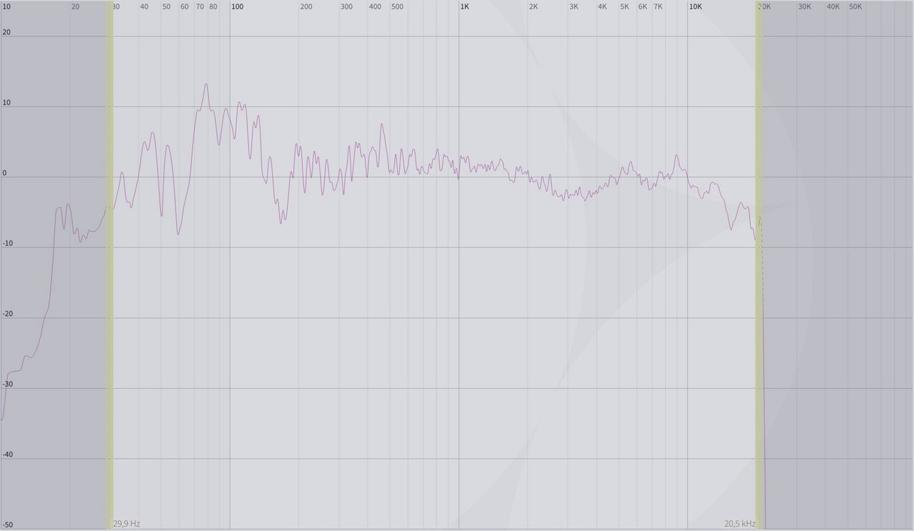

Message » 16 Avr 2023 19:24
Pour avoir été chez Fab679 on a aussi des sifflantes quand on parle dans la pièce donc pour moi c'est principalement la pièce en cause.
J'ai été avec un PC et dirac et çà n'a pas supprimer le problème.
Photos des mesures sans correction, la 1er celle de gauche et la 2ème à droite.
Perso je suis plus étonné des bass qui ne vont pas très loin.

Merci Mike, j'avais en tête en effet de poster les courbes ;)
Edit : Les sifflantes ça ne le fait pas que chez moi mais partout ou j'ai emmener mes 906 pour écoutes
