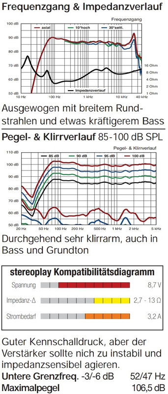

Pour les experts, voilà 2 mesures (malheureusement pas de 948) d'enceinte focal.
Laquelle serait la moins sujettes aux sifflantes ?
La 001 ou la 002 ? Après je révèlerais les modèles.
001
002
mikematrix
