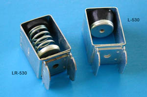

Il existe aussi des suspentes fabriquées en France pour les studios et les home-cinéma:
http://www.akustar.com/tech/145_i_530.htm

Effectivement, une peau de banane c'est glissée…
pour conclure, la théorie exacte voudrait que la fréquence excitatrice soit supérieure a 2^0,5.Fp, pour qu'il y ait belle et bien atténuation minimale des vibrations. cette derniere sera d'autant plus performante que l'écart entre Fe et Fp est conséquent. Mais dans la pratique 2.Fp semble plus approprié que 2^0,5 en tant que minimum.
Ceci prouve que l'on a tout intérêt a utiliser une suspente a ressort (Fp< aux supports fabriqués a partir d'elastomère par exemple) même si elles nécessitent une plus grande déflexion et par conséquent une hauteur plus importante a l'état libre.
bss
