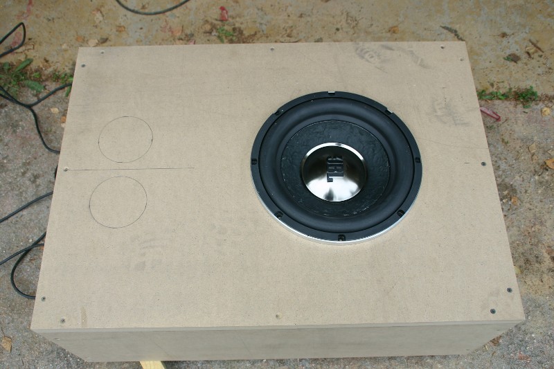

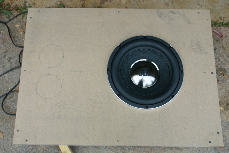

Concernant la position du HP sur la façade, je peux le mettre où je veux? Je vais bientôt faire l'ouverture à la scie sauteuse, j'aimerai être sûr...
Pareil pour l'emplacement des évents, faut-il vraiment respecter l'écartement de trois centimètres entre ? Quelle incidence sinon ?
HP excentré et évents espacés de 30 cm

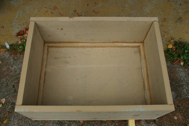

Voici le plan retenu :
Caisson W12GTI
Réalisation des caissons :
Caisson + renforts
Renforts petit côté
Découpe HP
HP + caisson
Lukyfish

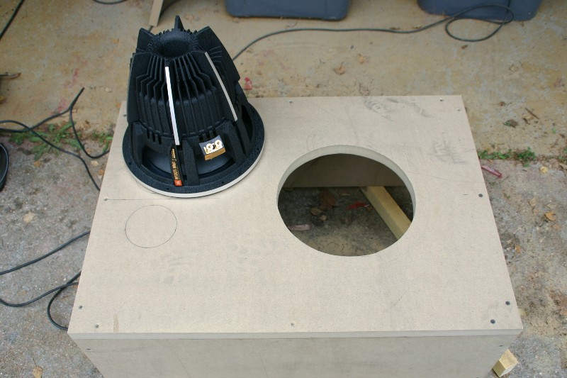

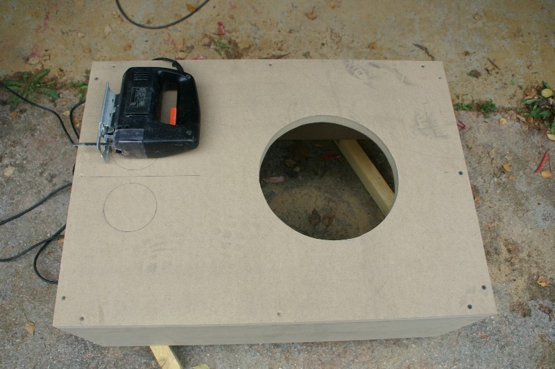

Suite photos :
HP dans caisson vertical
HP dans caisson horizontal
Découpage des évents
Events 64cm en place
Pose des renforts

Il faut ce qu'il faut, c'est 64 cm de longueur par évent en tube PVC de 100 mm. :wink:
