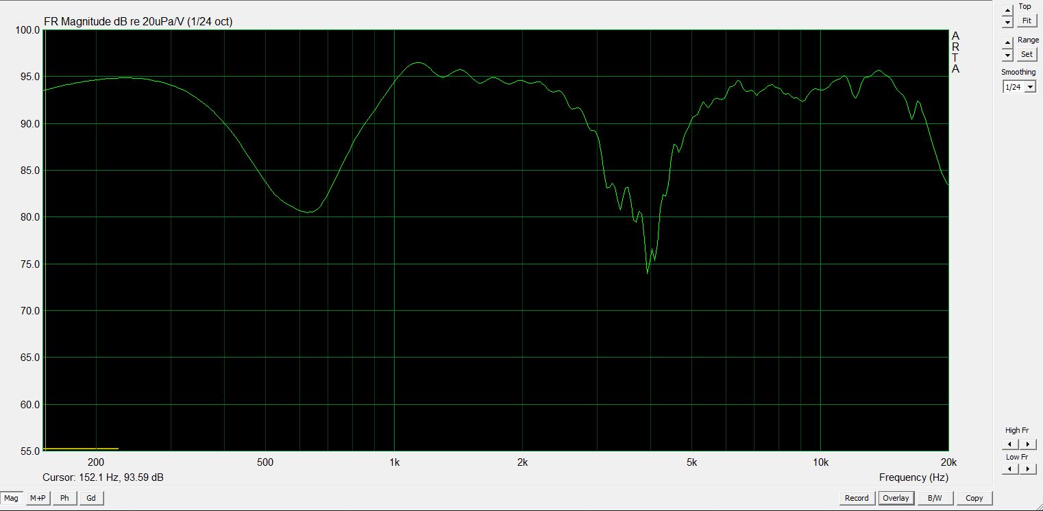

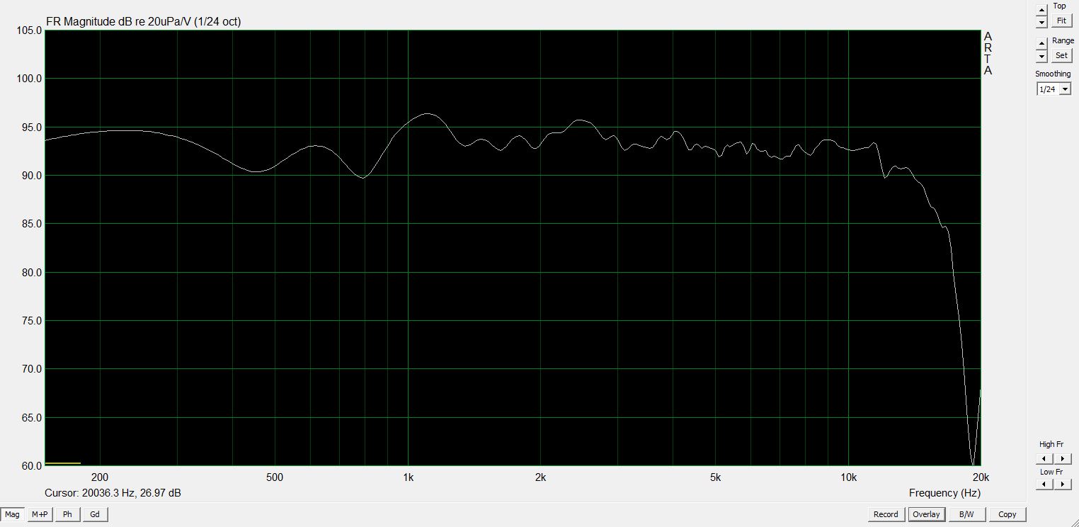

Bon, j'ai reçu les dômes à monter sur les Seas grillés des Fried et je dois dire que c'est....sport et pas évident.
Pour centrer le dôme je me suis aidé d'un signal de 1000hz et je calais au mieux quand le signal me paraissait propre.
Puis j'ai mesuré l'impédance avec Limp:
ça n'est pas propre et je ne vois pas d'où ça peux venir
La courbe de fréquence est aussi pas terrible:
Si vous avez des idées je suis preneur

Il faut que tu utilises plusieurs fréquence pour caler ton dôme - type 800, 1000, 1200, 1500 et 2000. Il est bien centré quand tu n'entends aucune "vibration parasite" dans ta fréquence. Ensuite, tu tapes un sweep pour vérifier que tout est correct à l'oreille. Si c'est bon, tu peux mesurer
