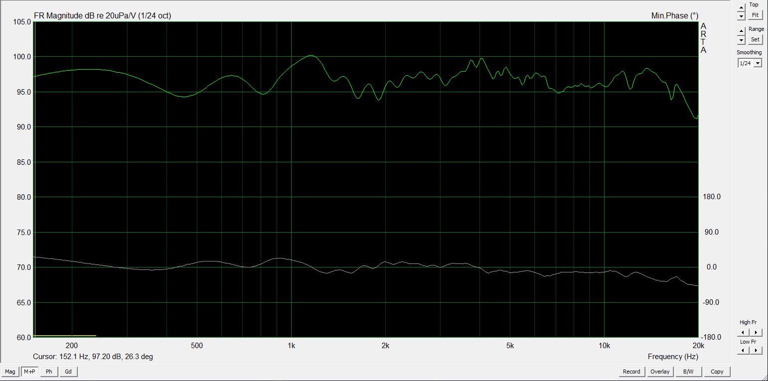

Bon et bien voilà les premières mesures qui me paraissent pas mal mais j'aimerais avoir votre avis
Mesure à 1 mètre axe tweeter:
Mesure à 15° toujours à 1 mètre:
Mesure à 30° toujours à 1 mètre:
Mesure à 45° toujours à 1 mètre:
Réponse en puissance:
je suis sidéré par la réponse en puissance et sa courbe dans l'aigu qui ne s'atténue pas
je pense que la jonction entre le boomer et le médium peut être améliorée et surtout killer la bosse à 1150hz.

Voilà le reverse à 1 mètre...
peux mieux faire ?
Le step ou il y a 0.042ms entre l'imulsion du tweeter et celle du médium.
Par contre l'impulsion du boomer et bien j'ai du mal à la localiser
La phase minimum:
peux mieux faire ?Le step ou il y a 0.042ms entre l'imulsion du tweeter et celle du médium.
La phase minimum:

J'ai refait quelques mesures car d'un naturel insatisfait
J'ai constaté une différence de courbes entre Speakerworkshop et Arta...
Même distance ou même setup comme on dit et pourtant des différences de courbes
J'ai donc pensé à la mesure Dual charnel de Arta et à son exactitude.
J'ai donc modifié le recul du médium jusqu'a avoir sur SW la courbe de Arta et...Bingo !
Donc le recul de 43mm est ramené à 36mm soit 7mm de différence et j'obtiens maintenant des courbes qui se ressemblent beaucoup ( Youhou !!)
Le reverse est encore meilleur

tracerbox a écrit:Pourquoi la courbe rouge passe sous celle du tweeter vers les 5khz ?
lorsqu'une sommation (la courbe rouge) te rend ce type de résultat, c'est que les 2 hps sont un peu hors phase à la fréquence incriminée (donc elle s'annule légèrement).
- Messages: 12262
@Agno
Ah Ok donc pas super grave !?
sinon vous smoothez à combien la frd du grave pour entrer dans speakerworkshop ?
- tracerbox
- Messages: 2248
- Inscription Forum: 21 Mar 2007 10:59
- Localisation: Seine et Marne
tracerbox a écrit:@Agno
Ah Ok donc pas super grave !? pas grave mais pas optimum; audibilité pas certaine du tout, dépend de la différence en °; sous 15° de différence, pas de quoi s'alarmer.
sinon vous smoothez à combien la frd du grave pour entrer dans speakerworkshop ? pas la peine de smoother, détermine la 1ère réflexion en regardant la mesure du médium par exemple, mesure le boomer au même emplacement que ce hp (hauteur vs sol surtout) et fenêtre en conséquence

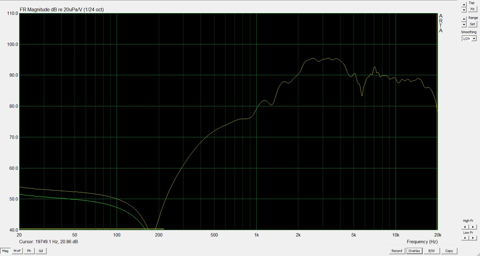

Bon, j'ai reçu les dômes à monter sur les Seas grillés des Fried et je dois dire que c'est....sport et pas évident.
Pour centrer le dôme je me suis aidé d'un signal de 1000hz et je calais au mieux quand le signal me paraissait propre.
Puis j'ai mesuré l'impédance avec Limp:
ça n'est pas propre et je ne vois pas d'où ça peux venir
La courbe de fréquence est aussi pas terrible:
Si vous avez des idées je suis preneur

Il faut que tu utilises plusieurs fréquence pour caler ton dôme - type 800, 1000, 1200, 1500 et 2000. Il est bien centré quand tu n'entends aucune "vibration parasite" dans ta fréquence. Ensuite, tu tapes un sweep pour vérifier que tout est correct à l'oreille. Si c'est bon, tu peux mesurer

Je n'y arrive pas
Est-ce que sur Arta il n'y aurais pas moyen de visualiser le bon placement du dôme en generant un bruit et en voyant la courbe en instantané ?
Ou bien sur REW.
Ou bien sur REW.
