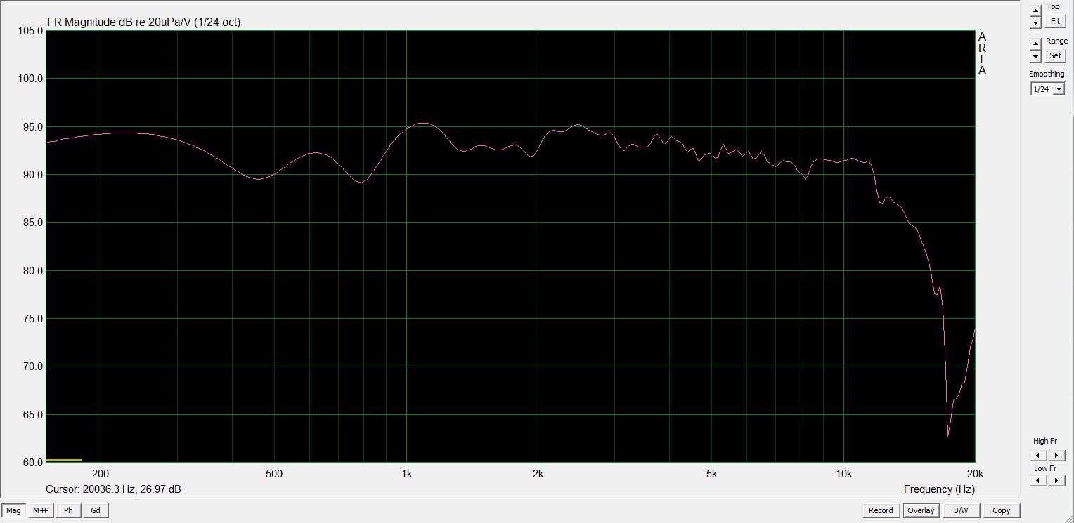

Bon et bien voilà les premières mesures qui me paraissent pas mal mais j'aimerais avoir votre avis
Mesure à 1 mètre axe tweeter:
Mesure à 15° toujours à 1 mètre:
Mesure à 30° toujours à 1 mètre:
Mesure à 45° toujours à 1 mètre:

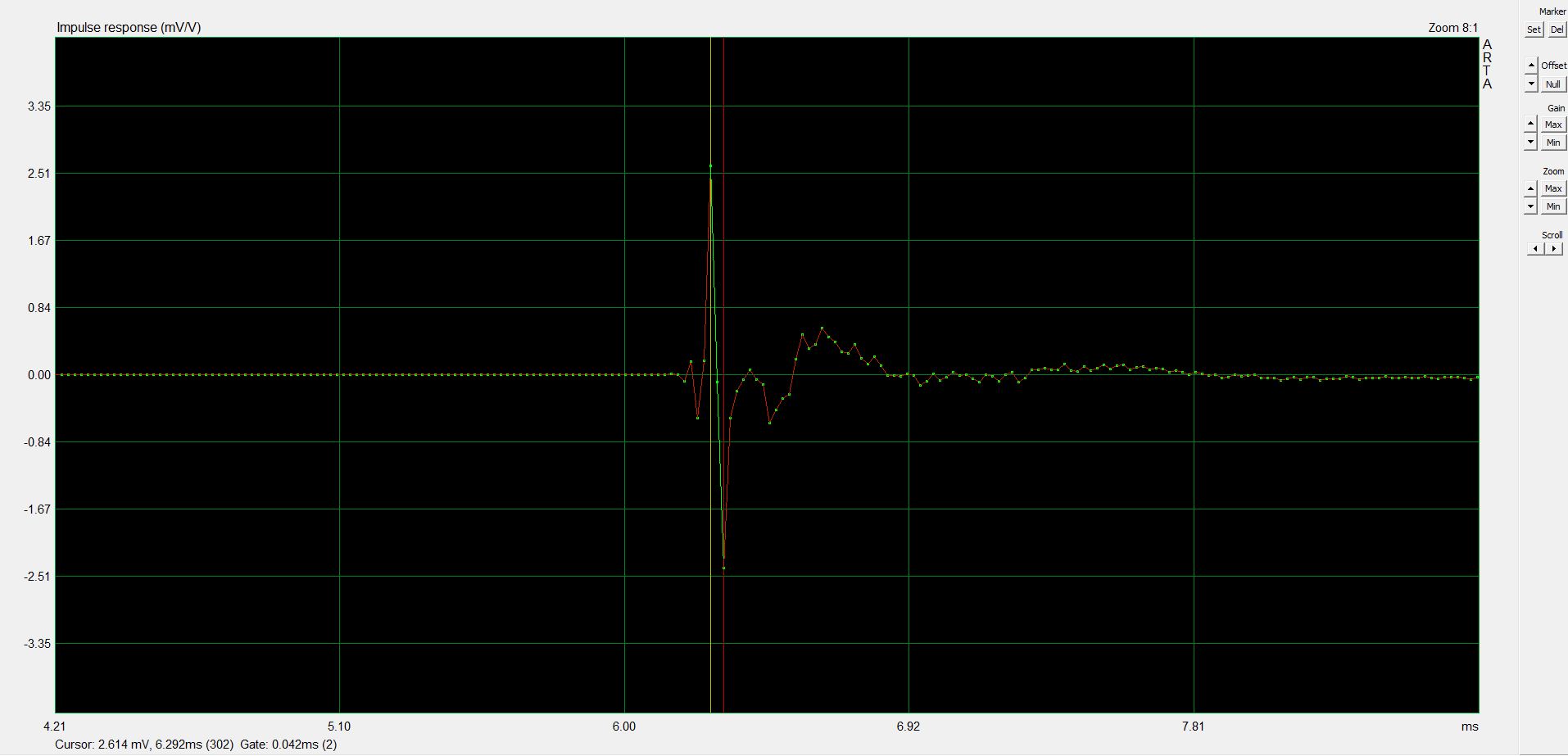

Voilà le reverse à 1 mètre...
peux mieux faire ?
Le step ou il y a 0.042ms entre l'imulsion du tweeter et celle du médium.
Par contre l'impulsion du boomer et bien j'ai du mal à la localiser
La phase minimum:
peux mieux faire ?Le step ou il y a 0.042ms entre l'imulsion du tweeter et celle du médium.
La phase minimum:

J'ai refait quelques mesures car d'un naturel insatisfait
J'ai constaté une différence de courbes entre Speakerworkshop et Arta...
Même distance ou même setup comme on dit et pourtant des différences de courbes
J'ai donc pensé à la mesure Dual charnel de Arta et à son exactitude.
J'ai donc modifié le recul du médium jusqu'a avoir sur SW la courbe de Arta et...Bingo !
Donc le recul de 43mm est ramené à 36mm soit 7mm de différence et j'obtiens maintenant des courbes qui se ressemblent beaucoup ( Youhou !!)
Le reverse est encore meilleur

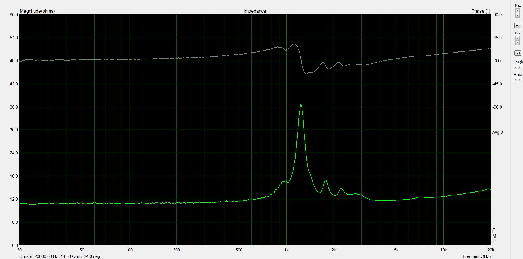

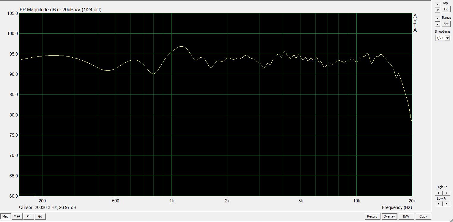

Bon, j'ai reçu les dômes à monter sur les Seas grillés des Fried et je dois dire que c'est....sport et pas évident.
Pour centrer le dôme je me suis aidé d'un signal de 1000hz et je calais au mieux quand le signal me paraissait propre.
Puis j'ai mesuré l'impédance avec Limp:
ça n'est pas propre et je ne vois pas d'où ça peux venir
La courbe de fréquence est aussi pas terrible:
Si vous avez des idées je suis preneur

Il faut que tu utilises plusieurs fréquence pour caler ton dôme - type 800, 1000, 1200, 1500 et 2000. Il est bien centré quand tu n'entends aucune "vibration parasite" dans ta fréquence. Ensuite, tu tapes un sweep pour vérifier que tout est correct à l'oreille. Si c'est bon, tu peux mesurer

Bon j'ai vérifié la bobine et elle était ovale (0.5mm)
C'est pas grand chose mais par rapport à la largeur de l'entrefer et bien c'est beaucoup.
