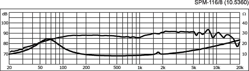

Après de multiples recherches, mon choix s'est porté sur ces drivers :
Boomer : Monacor SPM116/8 (8 ohms)

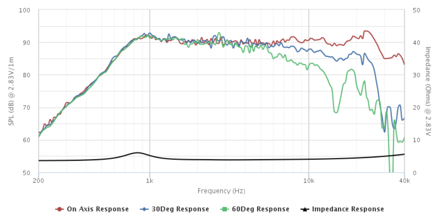

Tweeter : Peerless DX20BF00-04 (4 ohms, Fs à 822Hz, et directivité un peu plus marquée que les autres modèles)
Ma plus grande question porte sur le filtre. Je m'oriente vers un filtre du 2e ordre.
Voici ce que j'ai pu obtenir après quelques essais :
Ma question, toute bête ... est-ce que ceci vous paraît cohérent ? J'ai notamment du mal à interpréter la phase, savoir si c'est correct ou si c'est n'importe quoi ... :hein:

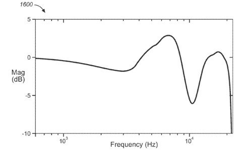

Dernier élément, je sais bien qu'une enceinte Atmos comporte un filtrage spécial pour essayer de s'approcher de cette courbe cible (+5dB à 7kHz et -7dB à 12kHz) :
source AVS Forum
Mais bon, je débute dans le filtrage sérieux, alors si je m'amuse à triturer tout ça dès le début ... :ko: En plus, il semblerait que l'amplificateur home-cinema applique déjà cette courbe à l'enceinte.

Salut,
excellent choix de tweeter :D
Par contre il fait bcp trop de niveau à 1khz, il n'est qu'à -10db

Merci à vous deux :thks:
C'est noté pour le tweeter, je retravaillerai sa courbe. Quelle atténuation je devrais idéalement viser à ces 1000Hz ?
En ce qui concerne la mise en phase, y-a-t-il une cible à viser ?
Merci encore :bravo:

C'est exactement ça !
Effectivement, c'est ce qui a motivé mon choix dudit tweeter : sur les courbes, en augmentant l'angle d'écoute, la réponse baisse plus fortement. Il est donc plus directif. La marque fabrique aussi un tweeter sur pavillon pour 20€/piece, encore plus directif, mais le pavillon fait 11cm de diamètre et je n'aurais pas la place pour fixer le woofer et le tweeter sur l'enceinte.
Tu penses donc que la mise en phase n'est pas très utile avec un système de réflexion ? Je veux bien te croire :thks: Cependant, je ne suis pas contre optimiser un peu l'ensemble, histoire de me faire la main sur le filtrage en règle générale. Après tout, ce n'est pas tous les jours que je réfléchis à en fabriquer :D En gros je profite de l'occasion pour faire une enceinte correcte.

-Monacor SPM116/8 : https://www.audiophonics.fr/fr/medium-m ... -5798.html (mesure du boomer en haut du topic)
-Dayton Audio RS100-8 : https://www.audiophonics.fr/fr/medium-m ... -6481.html
Après réflexion je me dis qu'un large-bande de bonne qualité pourrait faire le travail. D'où la question de l'intérêt du Dayton vis à vis du Monacor.
