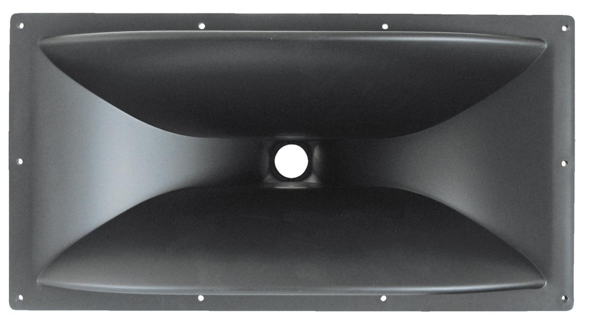

voilà pour un futur projet j'aimerai sélectionner quelques compressions 1 pouce.
Pour le moment je compte les monter sur un pavillon Dayton H812, qui est dans la lignée du Monacor MRH200 ou du Celestion H9040P
http://www.daytonaudio.com/index.php/h812-1-exponential-horn-100x60-2-bolt.html
Ils font parti des rares pavillons du marché facilement accessible et à coût raisonnable qui charge bas.
Il fait environ 206mm de profondeur et devrait donc avoir un cut off autour de 560Hz.
On peut donc espérer une coupure un peu au dessus de 1kHz mais encore faut-il un compression qui en soit capable.
Si les résultats ne sont pas bon je n'exclue pas le passage à un Arai 480 DIY.
Le test des 10 pouces qui est en cours vise à trouver un hp capable de faire le grand écart de 35Hz à 1kHz.

En pavillon il y aura donc mes Dayton H812 mais STRA m'a également prêté un pavillon E44 ainsi qu'un Dayton H6512
http://sono.e44.com/image.php?url=/images/produits/M/MHD5P-pavillon-abs-465_2e9a0.jpg
