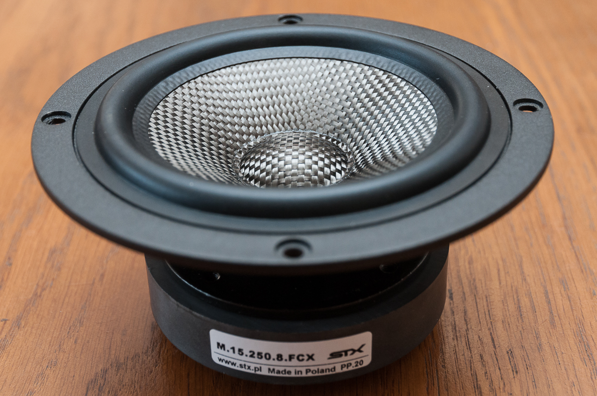

HP Médium
https://stx.pl/m-15-250-8-fcx.html
Prix approximatif : 45 Euros
Voici un de ceux que j'ai reçu (M1) :
Il fait 16 cm de diamètre et pèse 1,4 kg.
Courbe d'impédance et de phase (M1) :
Impédances caractéristiques :
- Max : 47 Ω à 81,8 Hz (Fs)
- Min : 5,8 Ω à 440 Hz
Impédance nominale retenue pour le HP medium STX M.15.250.8.FCX : 6 Ω
Paramètres Thiele & Small (M1) :

Mesures
Résistance publiée par le fabriquant :
- HP grave : 5.2 Ω
- HP medium : 5.7 Ω
- HP aigu : 5.5 Ω
Résistance mesurée :
- HP grave : 5.2 Ω et 5.3 Ω
- HP médium : 5.7 Ω et 5.6 Ω
- HP aigu : 5.1 Ω et 5.0 Ω
Courbes d'impédance des haut-parleurs :
Fréquence de résonance publiée par le fabricant :
- HP grave : 25 Hz
- HP médium : 68 Hz
- HP aigu : 740 Hz
Fréquence de résonance et pic d'impédance mesurés :
- HP grave : 24,9 Hz - 97 Ω
- HP médium : 81,8 Hz - 47 Ω
- HP aigu : 728 Hz - 9,9 Ω
Impédance minimale mesurée :
- HP grave : 7,4 Ω - 87 Hz Hz
- HP médium : 5,8 Ω - 440 Hz
- HP aigu : 5,2 Ω - 3900 Hz
Accidents significatifs dans les courbes d'impédance :
- HP grave : 950 Hz (léger et hors bande)
- HP médium : 1400 Hz (léger), puis entre 5000 et 8000 Hz (léger et hors bande)
- HP aigu : double bosse de résonance, puis 2800 Hz (léger)
