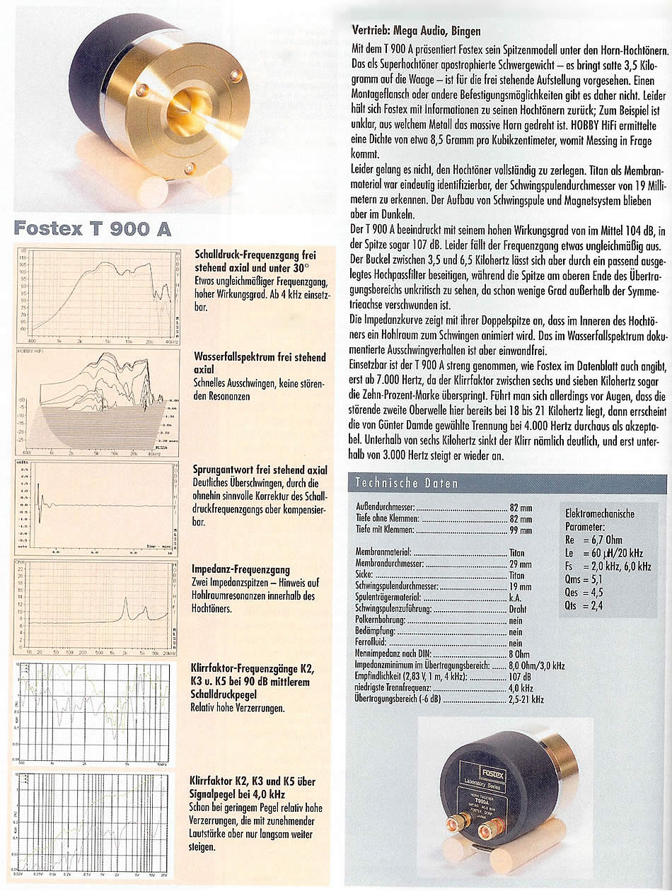

Non seulement, on est très loin des 35 kHz annoncés mais le trou large à 10kHz dans la réponse en fréquence est gênant.
Et malheureusement, il ne s'agit pas d'un cas isolé.
https://mapoulin.wixsite.com/audiobymar ... pertweeter
Ici, le t925a qui présente un comportement similaire
http://www.phd-audio.fr/fostex-t925a.html
Même le t900a ne dépasse pas les 20kHz, tout comme le t500a mk2
http://www.n-audio.com/test/test-fostex-8-1.jpg
http://forums.melaudia.net/archive/inde ... 844-3.html
