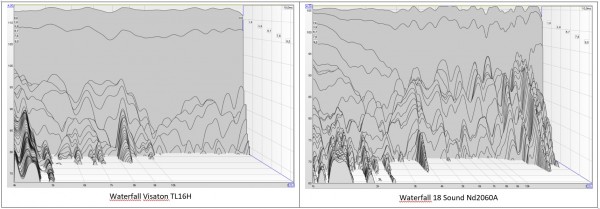

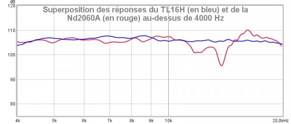

tcli a écrit:Quelqu'un sait ce que valent le Beyma AST05, ou Visaton TL 16 H ?
J'ai fait des mesures du TL16H en extérieur, HP tirant vers le haut.
Micro B&K à 0,50 mètre.
Les mesures ont été faites à 1W et 10W. Une manip malencontreuse à 50W a cramé le diaphragme...
Ci-dessous réponse et distorsion :

Par acquit de conscience, ci-dessous superposition des réponses de la compression Nd2060A et du TL16H :
Le TL16H se distingue donc par sa réponse, et aussi par la faible directivité que permet son embouchure, mais je ne l'ai pas mesurée.
Sur le plan temporel, on trouvera ci-dessous la juxtaposition des waterfalls des deux mêmes HP, le Visaton entre 4000 et 20000 Hz, le 18 Sound entre 1000 et 20000 Hz. Les réponses ont été préalablement égalisées. La profondeur d'analyse est de 40 dB.
En dehors d'une coquetterie vers 8500 Hz, le Visaton est très propre. La compression présente sa coquetterie vers 3800 Hz (à Q plus élevé), elle est très propre au-delà de 4000 Hz, mais comme toutes les compressions elle montre l'habituelle dégradation en haut de bande.
