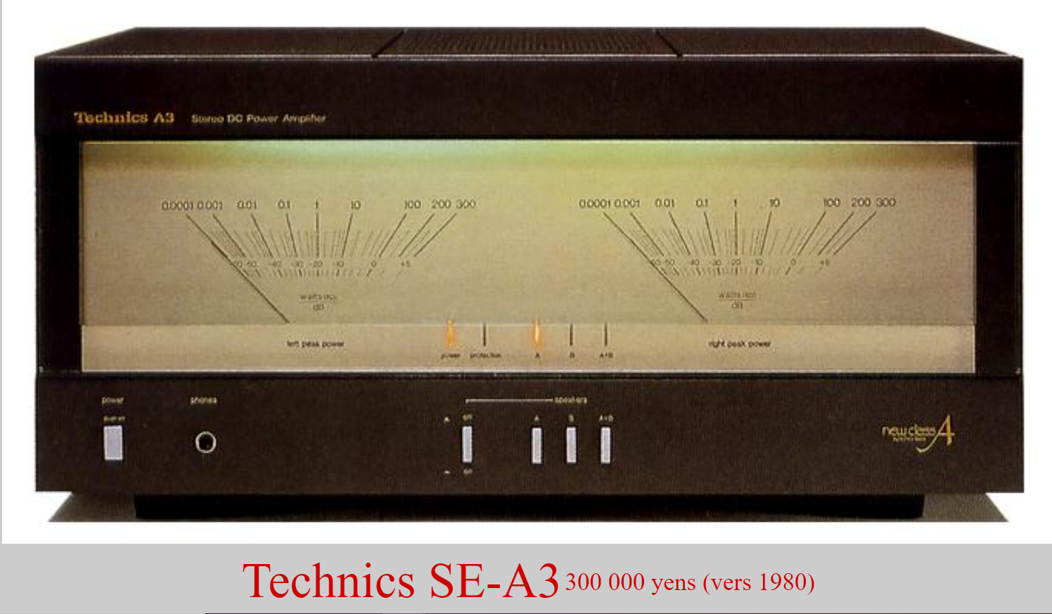

Quant à l'ampli qui avait servi au test, il fait partie des modèles vintage que j'adorerais trouver à prix raisonnable en occasion. Les amplis Technics de cette époque faisaient partie des meilleurs et ils étaient vraiment très beaux, ce qui ne gâte rien. Voici deux liens pour les yeux et pour la nostalgie :
https://audio-database.com/TechnicsPana ... -a3-e.html
https://vintage-audio-heritage.fr/viewtopic.php?t=2060
Pour le Quad ELS 63 la pièce trop petite et très amortie de convenait pas.
Pour mon ampli Technics SE-A3 sache tovarich que je l'ai utlisé pendant 35 ans (de 1981 à 2006) ... ton choix serait excéllent .
Je l'ai logiquement vendu suite à mon passage en triamplification active avec mes enceintes Yamaha NS-1000 x

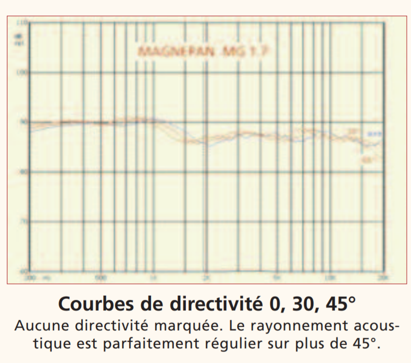

indien29 a écrit:Je rejoins Wakup sur le problème du centre et de l'image stéréo.
Ce que j'entends sur ces panneaux, c'est une directivité verticale importante, une directivité horizontage très peu homogène, sans doute très accidentée...
En résulte une image déformé par la taille de la source et l'irrégularité de l'indice de directivité, un petit instrument (un violon) fait la taille d'une contre basse...
Je me demande moi aussi ce que tu as bien pu écouter comme daube et dans quelles conditions pour dire des horreurs pareilles.
Avec mes panneaux je suis capable de deviner la marque et le modèle de la guitare acoustique et la nature des cordes sur un enregistrement live de Neil Young des années 70. Et une Martin D45 avec des cordes en bronze n'a pas la taille ni le son d'une contrebasse ! Alors soit je suis un extra-terrestre pour corriger mentalement une telle déformation, soit les panneaux sont pas si dégueulasses que ça !
Pour illustrer mon étonnement, voici le lien sur l'essai des Magnepan 1.7 par Stereo Prestige :
http://www.europe-audio-diffusion.com/uploads/images/Magnepan/Presse/BE_MG%201_7.pdf
Il y a beaucoup d'informations et notamment les mesures qui montrent ooooohh surprise le contraire de tes affirmations :
- une excellente linéarité en fréquence,
- une absence de directivité :
Et la conclusion est sans ambiguïté et sans réserve. Rare de lire un avis aussi catégorique de la part de spécialistes aussi aguerris :
Fais nous plaisir va les écouter une fois pour toutes !!! au lieu de monter des hypothèses qui t'éloignent chaque jour un peu plus de la réalité constatée dans un auditorium compétent avec une mise en œuvre sérieuse.
Comme ça tu mettras fin à ta prise de tête, et, qui sait, peut être ça fera de toi un futur acquéreur ? (pardon pour cette obscénité j'ai pas résisté :wink: )
Sans rancune, on cherche juste à t'aider, ça nous désole sincèrement que tu passes à côté de ça.

Message » 12 Avr 2020 9:05
Pour illustrer cette brillante formule de Syber
Une mesure de directivité fantasque des Magnépans 1,7.... noyée dans le flou d'une brume bienvenue...
Si j'arrive à lire :o ; aucune directivité vers 12000 Hz ni à 30° ni à 45 °
:grad: pour les convaincus
:wink:
