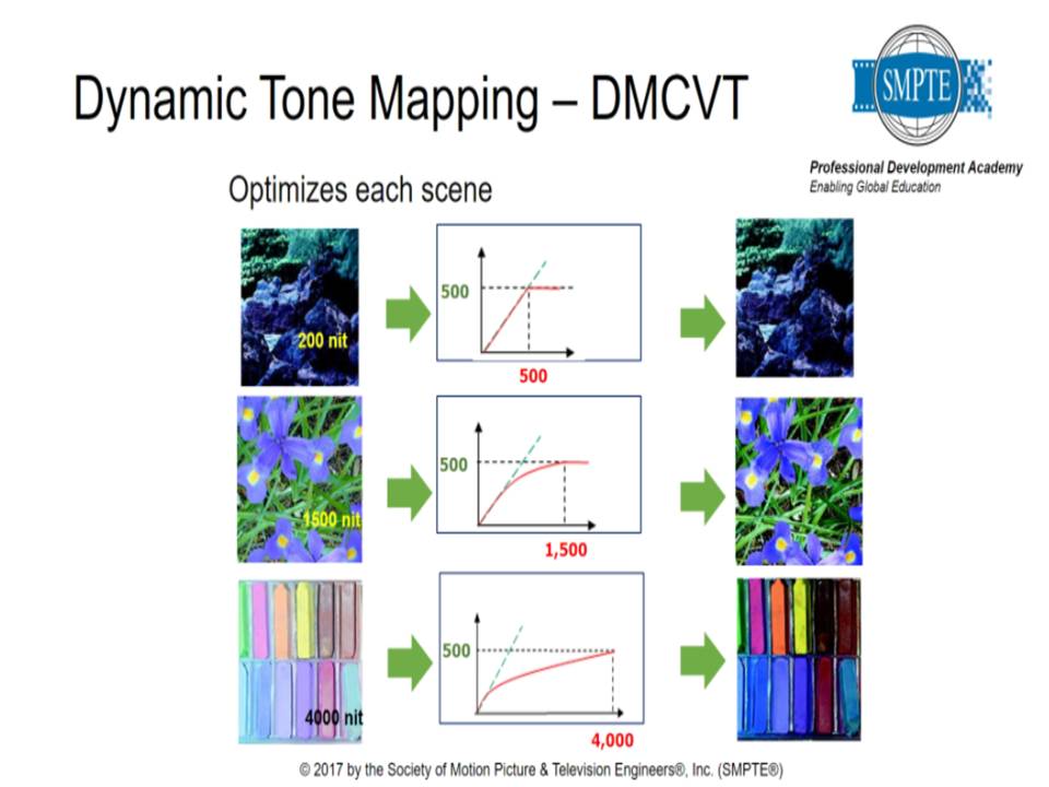

Dynamic Tone Mapping
Adaptation de volume de couleurs :
post180118992.html#p180118992
Le traitement HDR vidéo est basé sur le Color Volume Mapping ou adaptation du volume de couleurs (gamut de couleurs, luminance maximale, luminance minimale).
Le volume de couleurs du film est en général plus grand que le volume de couleurs affichable par un TV, i.e. le signal vidéo créé à la post-production du film comprend des pixels d’image situant en dehors du volume de couleurs natif des TV : il faut donc adapter le signal vidéo originel (i.e. Color Volume Mapping) pour qu’il soit affichable par un TV, i.e. compression du volume de couleurs des images créées à la post-production.
On va par la suite pour simplifier ne parler que de luminance.

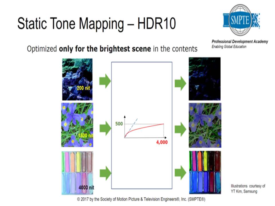

Static tone mapping : adaptation de volume de couleurs de HDR10
post179514275.html#p179514275
Soit un film de luminance max de 4000 nits (i.e. métadonnée statique créée à la post-production du film) et un TV de luminance max de 500 nits.
Il faut donc adapter le signal vidéo originel (i.e. tous les pixels du film ou volume de 4000 nits du film dans le volume natif de 500 nits du TV) pour qu’il soit affichable par le TV.
Dynamic tone mapping : adaptation de volume de couleurs de Dolby Vision par ex
Soit un film de luminance max de 4000 nits et un TV de luminance max de 500 nits.
Au lieu de devoir faire une adaptation statique de tout le film comme en HDR10, grâce aux métadonnées dynamiques image par image créées à la post-production du film, une adaptation dynamique image par image peut être faite par le TV.
Métadonnées créées à la post-production du film :
post179596308.html#p179596308
1. Phase Bleu - Génération du fichier vidéo PQ (HDR10, Dolby Vision, HDR10+)
Le film est créé et peaufiné image par image en format HDR PQ à l’étalonnage à l’aide d’un moniteur professionnel de référence.
2. Phase Rouge – Génération algorithmique des métadonnées par un ordinateur après une analyse image par image du fichier vidéo PQ (HDR10, Dolby Vision, HDR10+) :
. génération des métadonnées statiques simplistes dans le cas de HDR10
. génération des métadonnées dynamiques image par image plus ou moins sophistiquées dans le cas de Dolby Vision et de HDR10+
HDR10 = PQ + métadonnées statiques HDR10
Dolby Vision = PQ + métadonnées dynamiques Dolby Vision
HDR10+ = PQ + métadonnées dynamiques HDR10+
3. Phase Vert – Génération manuelle des métadonnées additionnelles (essentiellement Dolby Vision)
