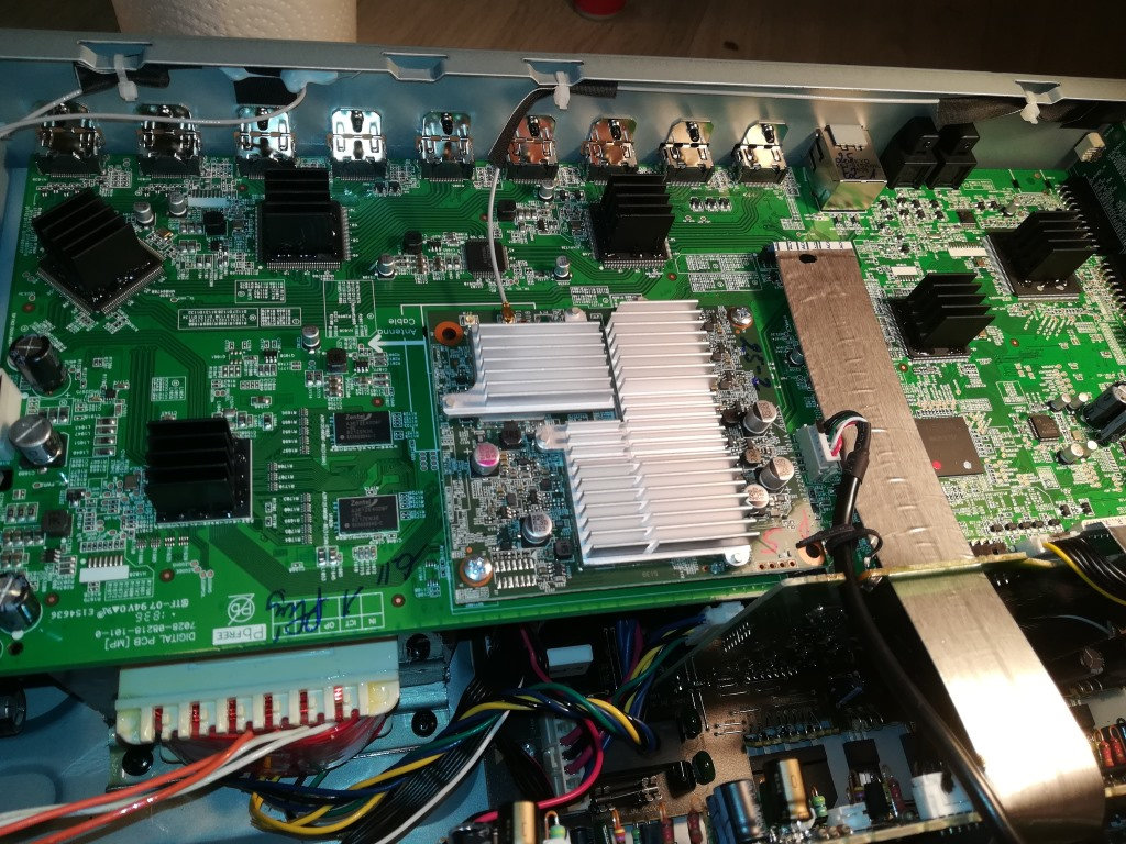

Subway2400 a écrit:C'est clair qu'il défend son territoire :D Seul problème, d'ailleurs évoqué : la chauffe, commune à toute la gamme. J'aimerais vraiment que le groupe Denon/Marantz maîtrise mieux la chauffe de ses amplis ... les dissipateurs sont assez limite, les canaux chauffent plus que les autres marques je trouve, et les ventilateurs inclus dans les amplis ne tournent jamais ils sont juste là par sécurité anti-surchauffe extrême (et pour passer des certifs) et non pour maintenir une température pérenne sur le long terme ! Pourtant des ventilateurs qui tournent en 5V c'est inaudible si bien choisis.
Je me demande si ce n'est pas la partie pré ampli qui chauffe ... chez moi l'AV8801 chauffe plus que les MM7025, et pas qu'un peu ! :o
Il est vrai que les MM7025 sont équipés d'un ventilateur, qui ne se déclenche que si besoin pour maintenir une température constante, et le dissipateur est monstrueux, mais quand même ...

La partie préampli chauffe, oui, notamment le module réseau et le processeur vidéo (qui n'est pas muni de dissipateur d'ailleurs alors que sur certaines autres marques si). Mais l'étage de puissance peut devenir très chaud aussi ! Rien qu'en touchant les fixations sur le dessous de l'ampli au niveau des dissipateurs on sent la chaleur (mode Eco désactivé). Et j'ai déjà testé mon ampli sans le capot et les dissipateurs de l'étage de puissance deviennent vite bien chauds.

D'ailleurs figure-toi que j'ai décidé de mettre des dissipateurs (les noirs) sur mon X2500H : https://www.zupimages.net/up/19/15/vwor.jpg - processeur vidéo, E/S HDMI, etc. Je peux te dire que le processeur vidéo (en bas à gauche) chauffe pas mal et ça lui fait du bien ! J'ai également déplacé la nappe HDMI (la longue nappe grise https://dfxqtqxztmxwe.cloudfront.net/im ... 5c_600.jpg )qui est fixée sur les dissipateurs et obstrue plusieurs lamelles afin d'optimiser le refroidissement (on ne le voit pas sur la photo de mon intervention).
D'où mon souhait que Denon/Marantz maîtrise mieux la chauffe de l'étage de puissance, parce-que pas la peine d'en rajouter outre mesure :mdr:

Sur le MM7025 il est de taille (+ ventilo au début du tunnel en bas sur la photo, sous le toron de fils), le transfo aussi d'ailleurs. :wink:

Oui effectivement c'est comme les amplificateurs de sonorisation pro, un tunnel avec ventilation forcée :) Point positif : très bon refroidissement. Point négatif : bruit généré et empoussièrement.
