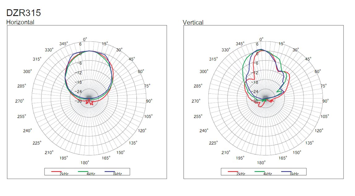

Steph-Hifi a écrit:c'est difficile d'anticiper la reponse dans le grave, mais on est plutot sur du 35hz a -5db et 40hz à 0db. ce qui selon les modes propres peut varier considérablement.
avec un EQ pas trop mechant les 30hz a 0db doivent etre atteignable avec un peu de chance sur le room gain.
la reponse polaire est plutot pas mal je trouve :wink:
C'est très limité pour juger de la réponse hors axe d'une enceinte, on a uniquement 3 fréquences, l'échelle est très dilatée et cette mesure polaire montre quand même un très bel accident avec un fort regain d'énergie a 8KHz hors axe, donc quand même pas terrible de ce point de vue, ce type de graph est très loin d'être suffisant pour se faire une idée.
oui mais j'ai pas trouvé mieux :lol:

Steph-Hifi a écrit:le gros a accident -2db dans l'axe :lol: pour mon besoin c'est anecdotique dans une pièce d'écoute cible comme la mienne. les réponses polaire a 2khz et 4khz sont ok.
Il y'a bien +3dB hors axe entre le 4 et le 8Khz, et cela dès 20°, ce n'est pas vraiment anecdotique, c'est d'ailleurs plus gênant dans une salle non traitée qui renvoie toute l'énergie hors axe que dans une salle amortie.
Il y'a bien +4dB hors axe entre le 4 et le 8Khz, et cela dès 20°, ce n'est pas vraiment anecdotique, c'est d'ailleurs plus gênant dans une salle non traitée qui renvoie toute l'énergie hors axe que dans une salle amortie.
Si je devais partir sur des enceintes de sono je partirai plus sur des JBL comme une SRX815P, la au moins c'est sérieux.
Sinon, une enceinte qui marche très très bien c'est une L-acoustic 112P en coax ou une X12, c'est redoutable et ca en remontre a un grand nombre d'enceinte hifi, il faut bien sur un caisson, comme pour la majorité des enceintes de sono.
oui c'est bien +3 a 4db environ a 20° (en supposant que les mesures dans l'axe et polaires que j'ai fournie soient bien les bonnes...) c'est donc pas top aprés est ce que je vais avoir les oreilles arrachées... :lol:

+3/+4dB environ et il faut se dire que la mesure doit être "lissée" et montrée sous son plus bel aspect, perso je ne l'achèterai pas sans l'avoir écoutée celle ci.
la mesure polaire horizontale d'un XT1464 a 5Khz et a 8khz ne semblent guères meilleures non ? (1er graphe : XT1464, 2eme Yam DZR315)
