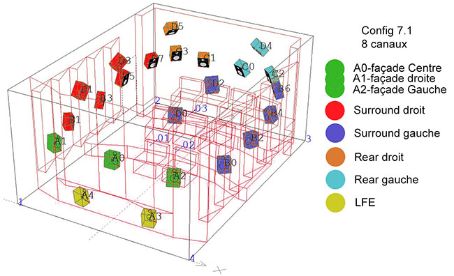

Je prendrai comme contre-exemple un modèle typique de mes réalisations. Il montre un home-cinéma 5.1 – 7.1 sans prétention mais pensé pour tirer le meilleur parti du son et de l'image avec un budget limité. La configuration est compatible Atmos pour le jour où son propriétaire le décidera.
La spatialisation est équilibrée pour tous les fauteuils. L’enveloppement est optimal comme le montre le mapping des pressions, de la Définition et de la Clarté. La réverbération est étendue à 0,36 seconde de 200Hz à 4000Hz pour maintenir une spaciosité confortable. La dispersion des enceintes est fonction de leur affectation, plus large pour les surrounds que la façade conforment aux angles de directivité spécifiés par Dolby.
Salle 5.1-7.1 compatible Atmos. La taille et l'orientation des enceintes ne sont pas représentatives.

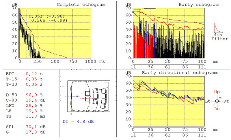

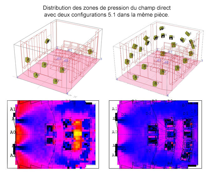

Comparaison de le la zone de couverture entre deux configs 5.1 (hors réponse acoustique de la pièce).

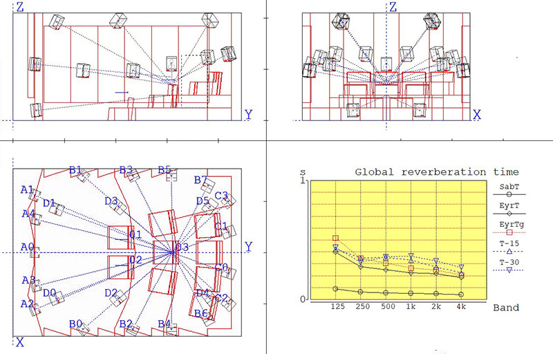

Position des sources - RT par bande d'octave.
Décroissance énergétique à 1000 Hz, Densité des réflexions précoces et tardives durant les 100 premières millisecondes.

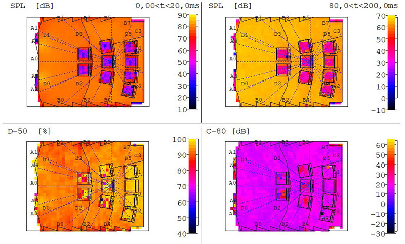

Spectrogrammes montrant l'homogénéité de la pression acoustique précoce (0-20ms), tardive (80-200ms), de la définition (D50) et de la Clarté (C80).

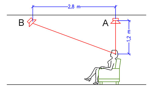

Une difficulté inhérente à tous les formats sonores est d'éviter l'effet de précédence. Quand un signal est émis par plusieurs sources, l'auditeur situe son origine à la source la plus proche.
Dans les petits volumes, et hormis le cas d'un spectateur unique, il est difficile d'être à égale distance de toutes les enceintes. Plus la pièce est petite, plus les écarts des distances relatives sont grands et plus l'effet de précédence sera marqué.
Exemple: Dans une pièce haute de 2,50 m, le bruit de la pluie qui crépite est reproduit par 4 haut-parleurs fixés au plafond et distants de 2,80 m entre eux. Peu importe qu'il s'agisse de 2 canaux discrets distribués ou de 4 objets Atmos). Un auditeur est assis sous un haut-parleur distant de 1,20 m. L'auditeur n'entend que le son émis par le haut-parleur au dessus de lui. L'autre est masqué par le premier.
Ceci est dû à:
- l'écart temporel entre les deux HP. A précède B.
- la différence de niveau due à l'écart des distances (écart de 7 dB dans cet exemple).
Même si on augmente le niveau du haut-parleur B de 15 décibels, l'auditeur situera encore l'origine du son en A.
On aurait pu choisir A en surround latérale, B en wide pour un spectateur assis sur un côté du canapé.
Je répète: ceci est aussi vrai pour les ambiances en 5.1 - 7.1 que pour les objets répartis en Atmos.
C'est pourquoi, il est prudent de remettre les arguments marketing dans leur contexte réel et de bien réfléchir au placement des fauteuils avant de se jeter dessus.
Note: les valeurs dans l'exemple peuvent varier avec la fréquence et les transitoires. Le bruit du tonnerre sera sera beaucoup moins sensible à cet effet.
Pour en savoir plus sur l'effet de précédence: https://en.wikipedia.org/wiki/Precedence_effect

Comme on peut le voir dans ce document Dolby joint ici (qui n'est pas vraiment jeune, datant de 2018, mais rien n'a en effet changé depuis) : Atmos installation guidelines (.pdf source HCFR, 8.7 Mo)
https://www.homecinema-fr.com/wp-content/uploads/2022/07/atmos-installation-guidelines-121318_r3.1.pdf
dans un contexte Home Cinema, le Dolby Atmos peut prendre en compte un nombre élevé de canaux_enceintes, à savoir 24 au niveau "oreilles" et 10 "en hauteur" :
et bien évidement un contexte 9.x.x avec des Wides en contexte "oreilles" fait directement partie intégrante de ces specs (avec ici pour exemple une install 9.1.4) :
Ainsi et d'autant plus si vous n'avez jamais lu ce document Dolby, je conseille à chacun de le (re)lire, ou à minima de lire ce qui est écrit à partir de la page 51 (sur les 60 du document).
