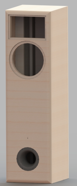

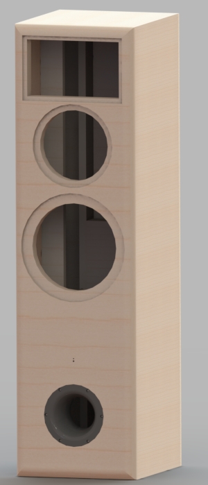

Voila deux rendu :
30cm de large, compression 1" et X-Shape 25cm en 80°, car en realité tu es trés loin.
2 vois avec Wo24P ou TX :
3 vois avec un 8 et 10" (honnêtement interet un peu limité par rapport à au dessus pour ton usage mais why not).
Event sablier en bas, c'est ça : https://audiohorn.net/hourglass-resonan ... port-vent/
