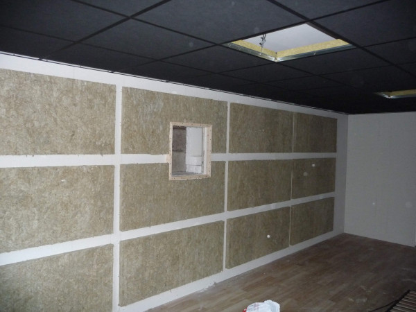

Souvent, ceux qui voient les photos du début du traitement de ma salle demandent : "Pourquoi il n'y a pas de la LdR sur toute la surface ?"
Parce que coller un max d'absorbant sur toute la surface revient à bouffer tous les aigues, une bonne partie de la puissance du système et à ne quasiment rien régler de la principale source des problèmes : les graves. :lol:
Donc, dans une étude, après un traitement de base des surfaces du type de ce qu'a indiqué le "dr maboule" ci-dessus, on prend des mesures pour calculer un tas de trucs dont l'aire d'absorption équivalente par octave. A partir de là, on choisit les matériaux absorbant dans les épaisseurs nécessaires (+ plénum), les surfaces nécessaires, etc.
Ensuite les panneaux qui diffusent, difractent, etc. sont placés en fonctions des modes, des 1ères réflexions, d'un tas de choses à gérer qui sont spécifiques à chaque pièce. Prendre modèle sur un traitement qui marche ailleurs ne garantit en aucun cas qu'il marche chez soi. :zen:
