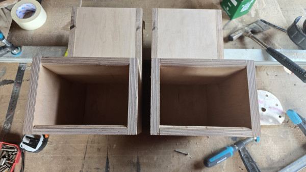

dr rotule a écrit:Pourquoi du contre-plaque plutot que du medium ?
Le mdf est plus lourd et plus amorti mais le multipli de bouleau est bien plus rigide.
En sonorisation ils utilisent principalement du cp de bouleau pour la rigidité et la solidité. Pour amortir le multipli dans les fréquence medium on peu amortir le bouleau avec du bitume, donc on règle le problème de rigidité du bouleau et l amortissement. Pour les sub par contre on aura pas besoin de beaucoup d'amortissant.
ASP68 a écrit:Tu ne met pas d'écrous griffe derrière ?
Si si c'est prevu !

Merci MiB ! :thks: je ne sais pas combien d'heure j'ai déjà passé la dedans :lol:
la suite 2 du jour :ko: suis hs !
voilà les 3 LCR enfin terminées :love:
reste les events des subs et on sera bon pour eux aussi

ASP68 a écrit:Les compressions, tu les fixes comment ?
J-16 !
J'ai prevu de faire un support en H, je te montrerai... j'ai pas eu le temps de finir aujourd hui :cry:

Message » 26 Avr 2025 18:08
aujourd'hui j ai terminé les 2 subs... reste plus qu'à les poncer les peindre
j'ai pas eu le temps de faire les supports des tweeters ... les events ont pris plus de temps que prévu

Les events sont énormes !!! J'ai simulé le HP, avec sont débattement possible, vaux mieux prévoir gros. Ils font quoi, 200x200 ?
ASP68
Messages: 5110
Inscription Forum: 08 Mai 2010 18:54
Localisation: La plus belle région de France, l'Alsace (68)
Message » 26 Avr 2025 20:56
120x180mm :wink:

Message » 26 Avr 2025 21:02
D'où la longueur !
