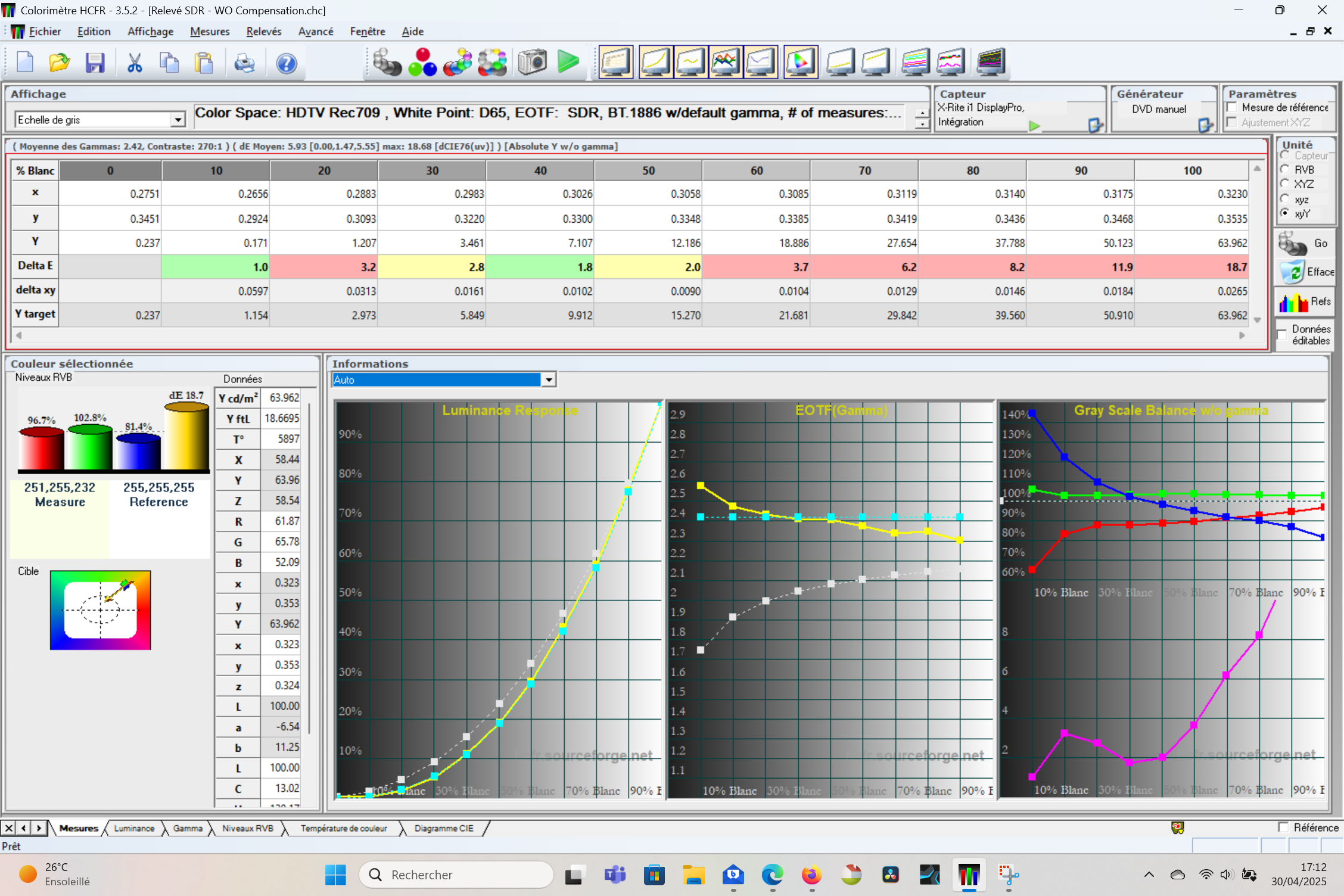

Alors, voici le test que j'évoquais.
Rappel: Projecteur NZ8
Environnement : salle dédiée, totalement noire.
Le projecteur a chauffé une heure avant les mesures.
L'idée est de prendre des mesures en utilisant la sonde Display Plus HL, avec ColorHCFR, sachant que le projecteur a été calibré aux petits oignons par Cédric Louis il y a un mois environ.
Sonde face toile, environ 40cm, capot relevé.
Projecteur en SDR.
Mires ColorHCFR - 10 paliers de niveaux de gris.
Mesures
Niveaux RVB
Diagramme CIE
Gamma
Bon, vu que les résultats mesurés avec les instruments pro, lors de la calibration, étaient nickels (Delta E <2 partout), je pense qu'on peut conclure que les sondes display ne sont pas fiables pour calibrer nos projos laser.
Du coup, un autocal avec ça, qui est à la fois "juge et partie" dans ce process, je ne suis pas sur que ce soit pertinent.
Mais je suis aussi tout à fais disposé à vérifier/partager tous paramètres que vous me suggèrerez, il est possible que je me serve mal de ColorHCFR et que mes mesures soient incorrectes de fait.

Merci pour ton partage ! Cependant, ton diagramme CIE est impossible en SDR. Je veux bien qu'il y ait des différences de précision entre le matos pro de Cédric et une sonde type Display Plus HL mais pas dans des résultats aussi catastrophiques
Donc soit un problème avec la sonde, soit dans la méthodologie.
J'ai acheté perso 2 sondes Display Plus HL pour justement vérifier les dérives. Les deux ne donnent pas exactement le même résultat (ce qui devrait pourtant être le cas si elle étaient étalonnées) mais restent dans une fenêtre que j'estime acceptable et sûrement difficile, voir impossible à différencier à l'œil nu.
JVC NZ900 - StormAudio ISP16 MK2 - Earthquake Cinenova Grande 7 & 7300 - Melodia 9.4.4 - Zidoo Z9X 8K
Davrous - Administrateur Suppléant de l'Association & Superviseur Forum Home Cinema
- Messages: 3521
- Inscription Forum: 13 Juin 2002 13:42
Davrous a écrit:Merci pour ton partage ! Cependant, ton diagramme CIE est impossible en SDR. Je veux bien qu'il y ait des différences de précision entre le matos pro de Cédric et une sonde type Display Plus HL mais pas dans des résultats aussi catastrophiques
Pas sûr
Le dE moyen n'est que de 5,95 sur les mesures de l'échelle de gris. Ce n'est pas si énorme. J'ai déjà vu vraiment pire en sortie de carton.
Cela pourrait juste dû au fait que cette sonde n'est pas faite pour mesurer un projo laser comme le NZ8.
Je ne connais pas bien ColorHCFR. Est-ce que l'on peut utiliser un fichier de compensation générique pour NZ8 avec ? Cela permettrait de refaire les mesures avec pour voir si cela améliore le résultat.

La tolérance sur l'échelle de gris est de 2.
Sur les couleurs 4.
Un calibrage pro pour du studio, broadcast etc.
C'est 2 également pour les couleurs.
Un dE moyen acceptable en excluant les valeurs non mesurables correctement et/ou d'ayant pas d'incidence visuelle est de 3.
En pro 1,5 est OK.
Bon c'est <1.
Presque 6 sur une moyenne c'est beaucoup trop.
Sur les couleurs 4.
En pro 1,5 est OK.
Bon c'est <1.
- Messages: 49692
- Localisation: Antibes
Pourquoi pas sur l'échelle de gris, je ne serai pas si surpris mais je parle de la colorimétrie totalement dans les choux en SDR. Si c'est censé être du BT.709, je n'ai jamais vu ça
