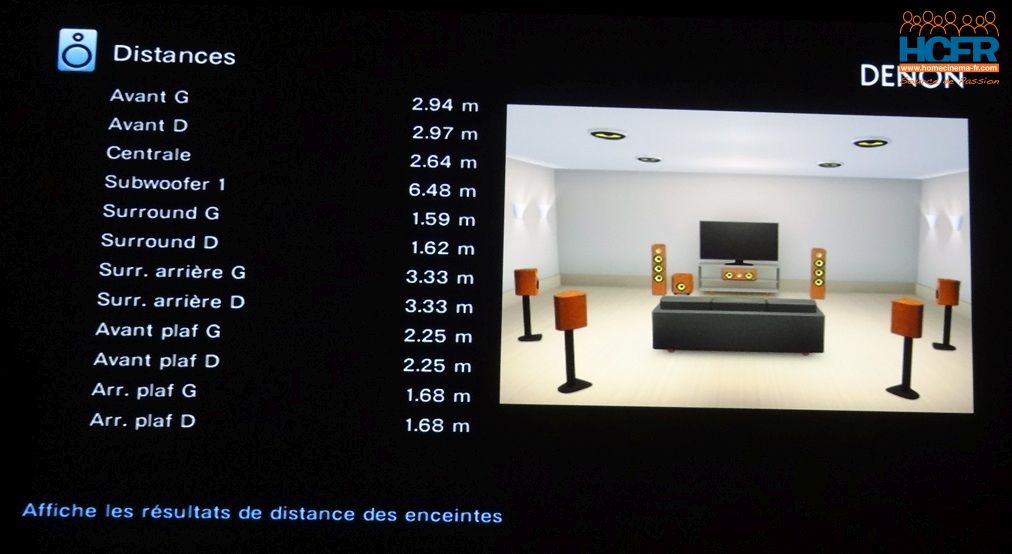

Le microphone fourni est assez précis car les mesures de distances sont presque correctes.
Celle du caisson de basses peut sembler erronée (distance réelle 3m) mais il ne faut surtout pas la rectifier car le système de calibration travaille dans le domaine temporel et comme tout caisson de basses, ce dernier génère un délai de retard dans son module d’amplification.
C’est pour cette raison qu’il vaut mieux faire confiance au système de calibration.

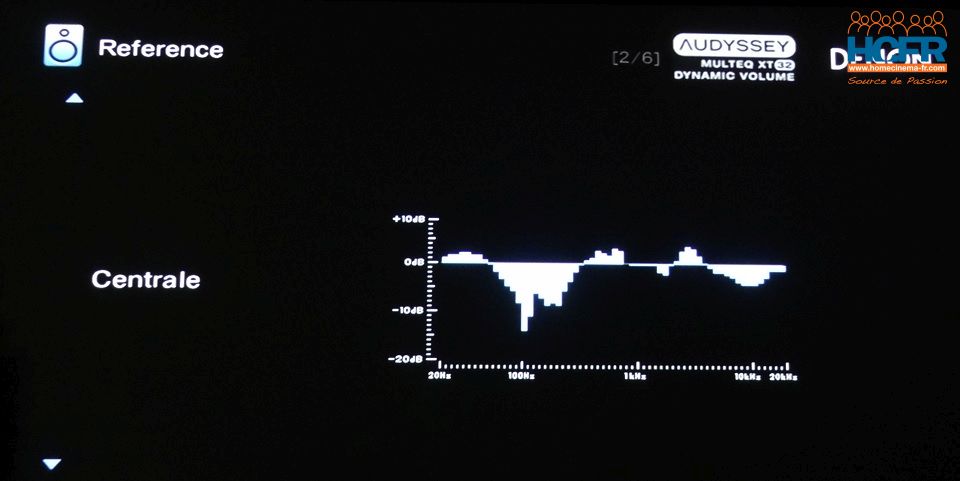

Visionnons les corrections effectuées sur chaque enceinte par le Audyssey MultEQ XT32, remarquez que ma pièce n’est pas un modèle de précision acoustique, pourtant le résultat s’avère assez exceptionnel à l’oreille, compte-tenu des contraintes.
En général, la correction acoustique électronique va jusqu’à 10 dB de correction, le système de calibration semble aller plus loin :
