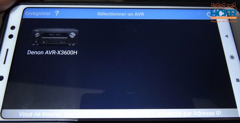

La Calibration AUDYSSEY MULTEQ XT32 via l’applet Audyssey MultEQ Editor :
Disponible pour ANDROID ou IOS, cette applet permet d’aller plus loin et est payante (environ 20 €).
Au lancement, il faudra recalibrer le système et cela effacera votre précédente calibration… aussi prenez garde à sauvegarder la configuration précédente au cas où…
Le processus est plus long que par l’amplificateur lui-même et dure 45 minutes car à chaque prise de mesures, l’application récupère les données de l’amplificateur et à la fin, il faut encore réinjecter les résultats vers le 3600H.

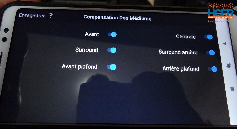

Il est possible de modifier la correction_compensation des médiums afin de linéariser le creux qui est autrement généré dans la courbe cible :

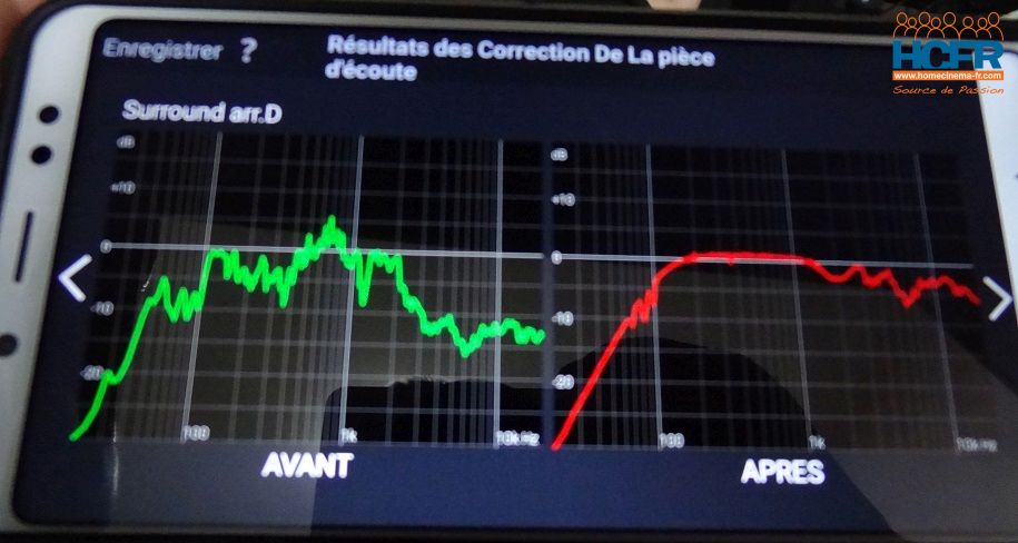

…et de réaliser des correction personnelles :
Ici, j’essaie de rectifier un creux entre 60hz et 90hz : peine perdue, c’est un échec. En plus, pour placer 3 points de correction sur le caisson de basses, quelle galère !
La représentation du graphe n’est pas assez large, la sensibilité et réactivité sont mauvaises.
